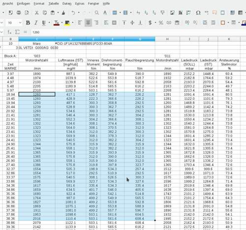

ich habe bei meinem BMK 3.0 TDI unter 1800- 2000 upm wenig bis keine Leistung.
Danach schnellt diese Schlagartig nach oben.
Ist das Phänomen neu? Also gab es eine Zeit, wo es deutlich besser war?
Gemäß Logfile hat er zu wenig Luft untenrum. Aber die 3.0 TDI Handschalter sind auch dafür bekannt, da etwas zu schwächeln. Im Logfile liegt es an der Rauchgrenze, also an zu wenig Luft im Brennraum. Daher wird die Einspritzmenge nur auf einen Teil beschnitten. Damit zieht er keinen Hering vom Teller.
Im Prinzip ist das ein Henne-Ei-Problem:
Zu wenig Luftmasse pro Kolbenhub --> zu wenig Einspritzmenge --> zu wenig Abgaswärme --> zu wenig Abgasvolumenstrom (je wärmer das Abgas, desto mehr Volumen nimmt eine bestimmte Abgasmasse ein) --> zu wenig Turbinenpower ---> zu wenig Verdichterpower ---> zu wenig Ladedruck ---> zu wenig Luftmasse pro Kolbenhub. Und damit wäre der Kreis geschlossen.
Du könntest testweise mal den LMM ausstecken und gucken, ob es besser zieht. Auch solltest Du gucken, ob er auf der Ladeluftstrecke irgendwo Luft verliert. Das Ladedrucksystem wird im Alter auch nicht dichter... 😉

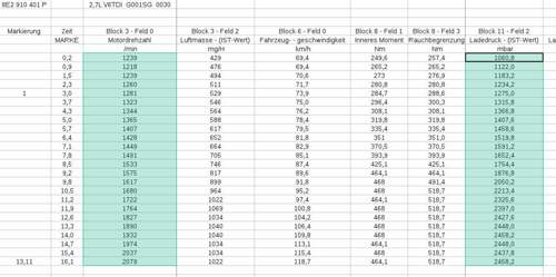

So, hier mal eine Art Referenzvariante: Ein "lieber" 2.7 TDI. (Dieses Log habe ich mal von einen MTalk-User erhalten).
Shot
Dann lag ich ja doch gar nicht so falsch. Ich habe mich aber zugegeben missverständlich ausgedrückt, da ich den vollen LD meinte.
Allerdings müsste sich hier der mit Schaden wieder zu Wort melden, da es hier sonst nur Kaffeesatzleserei und Alleinunterhaltung ist 😉

Das war Gang 6. Wäre das Gang 3 gewesen, wäre der max. LD erst später gekommen (Vollgas). Das Fahrzeug beschleunigt "zu schnell", so dass der Drehzahlbereich sehr schnell durchschritten wird, bevor sich nennenswerter Druck aufbauen kann.
Und umgekehrt, im Gang 6 mit einer 8-Meter-Segelyacht am Haken bei 30% bergauf oder gleich auf dem Prüfstand zeigt sich der max. LD druchaus bei 1400 rpm.
