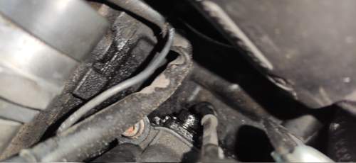

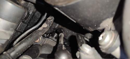

Die Platte hat 100 % 3 Langlöcher von ca. 1 cm länge, da wo der Stellmotor mit befestigt wird.
Der Stellmotor hat nur die Bohrung für die 3 Schrauben, die Platte hat die Länglöcher.

Also meine Platte ist mit 3 schrauben an den Lader befestigt, keine Langlöcher

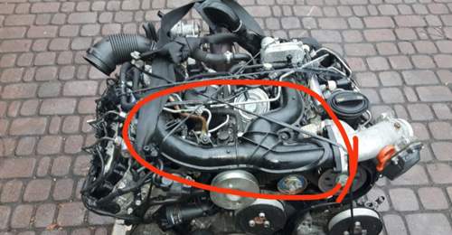

Dieses plastegedöns vom Motor hatte ich gestern ab, um mir das Bypassrohr fürs AGR etc. anzuschauen. Alles top, nichts verkokt. Auto wurde und wird auch nur auf Langstrecke bewegt

Hab mal Bilder bei gepackt und eine Schraube raus, damit man das sieht
Stellmotor
Stellmotor
Das AGR-Mischrohr vom BPP ist aus Metall. Meins war völlig zu, damals. Und ich bekam dann auch Fehlereinträge, wie AGR-Rate zu gering. Diese beiden Öffnungen hier waren bei Dir tatsächlich durchlässig?:

Hatte das große Plasteteil ab, da geht auch das Bypassrohr vom AGR ran. Da war alles super sauber. Sprich zwar ölig verrußt, aber keine Ablagerungen die man weg Kratzen konnte. Also in dem Sinne sehr sauber

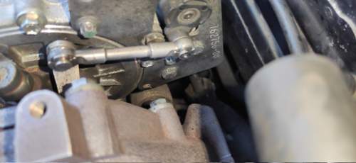

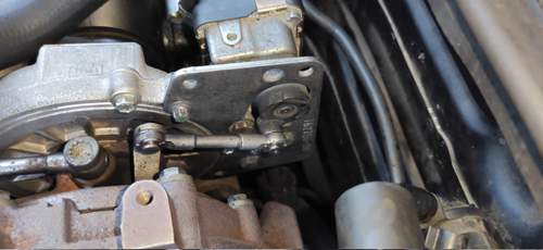

Ja, ich gehe halt davon aus das ich nen neuen Stellmotor brauche, der dann auf den Turbo angelernt wird. Da der andere sicher auch nur auf den Originalen Turbo ordentlich funktioniert ??

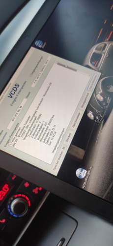

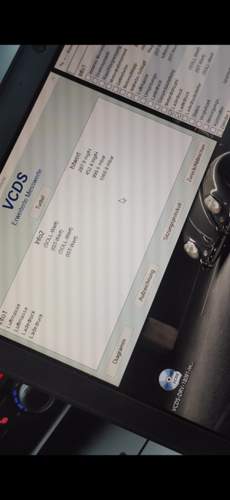

Hab nochmal paar Bilder beigefügt. Wie gesagt, unter Last passen die LMM Werte. Nur im Leerlauf überhaupt nicht
VTG
Livedaten
Ich hatte sowas neulich schon in einem anderen Beitrag erwähnt:
Wie lange lief der Motor schon im Leerlauf, als du die Messwerte genommen hast?
Bei vielen Fahrzeugen aus diesen Baujahren ist zu beobachten, dass nach ca. 20 Sekunden Leerlauf die AGR Regelung abschaltet und somit das AGR-Ventil schließt.
Nach einem kurzen Gasstoß sollte sie wieder für die genannte Zeit aktiv sein und die IST-Luftmasse dem Sollwert gleichen, wenn das System intakt ist.
Ob die Regelung aktiv ist oder nicht, sieht man leider anhand der Messwerte nicht. Daher ist es für viele oft verwirrend, wenn SOLL und IST nicht identisch sind. Denn der Sollwert wird weiterhin ausgegeben, auch wenn er in dem Moment keine Anwendung findet.
Den Status der Regelung findet man in einem anderen Messwerteblock.

Lief einige Minuten. Runde gefahren und dann nochmal geschaut. Unter Last passen die Werte. Nur im Leerlauf nicht
Ja das AGR wird eh demnächst deaktiviert. Dann Spar ich mir zumindest diesbezüglich das Theater
