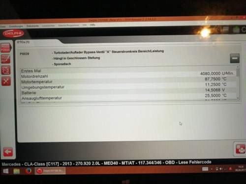

Habe gerade den Fehlerspeicher ausgelesen, kann mir jemand sagen, was das für ein Teil ist?
Danke
Roland

Auch hatte das Werk keine Infos über den von mir ausgelesenen Fehler P0039.

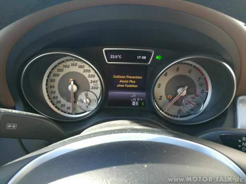

Gestern war es dann mal wieder soweit....
In der Rush Hour an der ungünstigsten Stelle nahm der Wagen kein Gas mehr an.... Rechts keine Möglichkeit zum ranfahren und hinter mir ein Bus.
Nachdem ich zweimal den Motor neu gestartet hatte, leuchtete zwar das Cockpit immer noch wie ein Weihnachtsbaum aber ich konnte wenigsten bis zur nächsten Lücke, ca 70 mtr. nach vorne zuckeln...
Dann Motor aus und Schlüssel abgezogen. Beide Stecker vom Motorstgr. abgezogen und neu aufgesteckt. Sprang wieder an, alle Lämpchen aus und der Motor lieferte auch wieder Schub.
Ein paar Minuten später fing der Leerlauf zu sägen an und pendelte sich bei konstanten 1100 u/min ein, Lämpchen kamen keine. Aber auch nach drücken der "Hold" Funktion ging der Motor nicht wie gewohnt aus.
Also nochmal Motor aus und neu an und alles passte wieder.
Das ist doch ein schlechter Witz und angeblich hatte die Werkstatt beim letzten mal keinen Fehlereintrag, weder im normalen noch im Schattenspeicher. Dieses mal war aber meine Freu dabei die das ganze bezeugen kann und ein Foto habe ich vom Christbaum auch gemacht.
