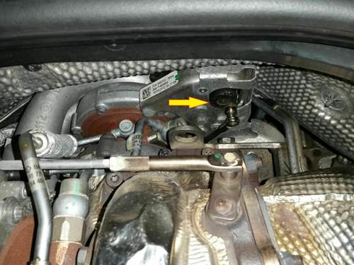

habe da mal ne frage zu den beiden Turboladern!
Mein Bitu läuft unter 2500U/min nicht mehr gut, Druckregelventil und Druckdose wurden schon gewechselt.
Verbrauch ist über 10L und beim abstellen pfeift die elektronische Turbolader Verstellung.
Kann mir jemand sagen, ob diese Verstellung beim abstellen des Fahrzeugs pfeift?
Welcher Turbolader ist jetzt für den unteren Drehzahlbereich zuständig?
Ich habe da zwei verschiedene Aussagen bekommen.
20160927-190418-1
Der mit dem E Steller ist der für "untenrum" .....mach mal die Zündung an und wackel mal an dem Gestänge an dem Lader, ich wette mit dir der Steller zuckt dann unkontrolliert und gibt piepsende Geräusche von sich. Dann muss der E Steller neu ( den gibts einzeln als Rep Satz) und der Wagen läuft wieder

Guten Tag,
Habe seit letzten Woche mit meinem A6 Bitdi Bj 13 129tkm ein Problem mit der Leistung er hat auf einmal Leistung im unteren Drehzahlbereich bis grob 2000u/min verloren, ebenso fehlt dann auch das Drehmoment, egal in welchen Gang man unter 2000u/min fährt gibt man langsam Gas bis zum kockdown selbst im 8 Gang! Er schaltet nicht runter weil das Drehmoment zum schalten fehlt.
Nun habe ich die Themem mit bitu und Leistungsverlust durchgelesen und heute e-Steller bei Audi austauschen lassen,
Leider ist es nicht weg,
Vor paar Tagen war ich beim anderen Audi Werkstatt die haben Probefahrt gemacht und haben gemeint es ist alles normal, (A3 140ps meiner Freundin geht besser) ich dachte ich hör nicht richtig.
Weiß garnicht was ich machen soll.
...kleiner turbo wurde gecheckt? Normal ist das sicher nicht. Turboloch hat der schon, auch die gedenksekunde vom Gas geben bis er dann beschleunigt ist normal...aber power hat der eigentlich immer
Der kleine Turbo wurde nicht gescheckt bin stark ausgegangen wie auch hier im Forum geschneit ist dass der e Steller dafür verantwortlich sei und das es bekannt ist deswegen wollte ich das e Steller ersetzt wird.
Der Meister meinte es gibt zur Zeit für meinen noch eine TPI irgendwas mit AGR und Unterdruckdose, er meinte schaut beim nächsten Termin danach, daheim hab ich hier im Forum nochmal nachgelesen das ab und zu die Druckdose oder Agr Kühler sein kann.
AGR war bei mir auch, aber ohne Leistungsverluste
nur damit ich richtig verstehe
Das was auf dem ersten Bild mit roten Pfeilen gekennzeichnet ist : Unterdruckdose für den Großen Lader (höhere Drehzahl) und der Große Lader Selbst ist das richtig ?
Auf dem zweiten Bild ist der: Kleine Lader (niedrige Drehzahl), E Steller für den kleinen Turbo sowie die Unterdruckdose dafür ?
Wenn das so alles stimmt und die Unterdruckdose des kleinen Turbos defekt sein würde, könnte man diese selber austauschen ohne den ganzen Motor auszubauen bzw. viele Bauteile zu demontieren ?
Ich meine irgendwo hier gelesen zu haben das der Motor raus muss, oder ist es grad mit dem Wechsel des E Stellers für den großen Turbo so ?
