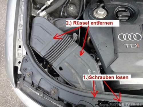

Für beide: Den Rüssel vom Luftfilter vorne am Frontblech abschrauben (2x Kreuzschlitz) und nach oben aus dem Luftfilter rausziehen. Dann sieht man den LMM schon unter dem abgebauten Rüssel. Der Stecker ist von oben in den LMM eingesteckt, diesen abziehen. Dann Schelle lösen, die den Schlauch zum Ladeluftkühler hält. An der Seite vom Luftfilter ist der LMM mit zwei Schrauben gehalten. Abschrauben, LMM rausnehmen, neuen rein, Zusammenbau in umgekehrter Reihenfolge = 10 min.

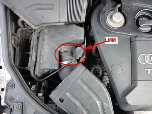

Nun habe ich den Umbau auch richtig verstanden, am LMM gibt es auch noch zwei Schrauben und ich achte man kann die LMM direkt am Rohr abschrauben ... Aber das kleine stück Rohr gehört zum LMM und wir mitgetauscht.
Für alle die es genau wissen wollen, habe ich mal drei Fotos mit Pfeilen und Beschriftung genau nach Rowdy_ffm's Anleitung gemacht. So haben auch noch andere einen Nutzen, die wie ich erst auf dem Schlauch stehen 🙂
Bild-1
Bild-2
Bild-3
Hallo Markus,
hätte ich kaum besser machen können. Genau richtig! Nur, wenn Du die zwei Schrauben vorne am Schlossblech rausmachst, warum lässt Du dann das Stück Rüssel am Frontblech stecken? Ist doch nur im Weg.
Noch ein Tip: Manche haben das sogenannte Eissieb vor dem Luftfilter im Rüssel. Das kann man bei der Gelegenheit auch mal reinigen. Ebenso kann man das LuFi-Gehäuse mit zwei Schrauben kurz öffnen, das Filterelement prüfen, ausklopfen, absaugen und das LuFi-Gehäuse von losen Blättern befreien. Kostet 2 Minuten mehr und lohnt sich in aller Regel. Der Wechsel des LuFi-Elementes hat sowieso ein zu langes Wartungsintervall. Ggf. kann man da auch gleich ein neues rein machen.
Rainer
