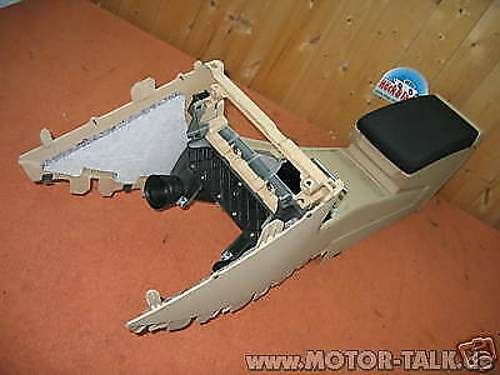

Wie es nun beim aktuellen Modelljahr ist, kann ich nicht sagen, aber bei den "alten" ist das Fach da zu Ende, wo der Kasten für das Fach aufhört. In wie weit, der alte Deckel nun beim neuen passt, kann ich dir auch so nicht beantworten, da ich nichtmal waeiß, was da geändert wurde.
Das Scharnierding kann man hinten ( zumindest früher) einfach abnehmen, sollte somit einfach zu tauschen sein, wenns immernoch so ist.
ja nach hinten gesehen ist das Fach der Abschluss , aber nach vorne gesehen ist das Fach mit der Mittelarmlehne eine Einheit, welche verbunden st mit der Verkleidung , welche sich bis nach vorne ans Armaturenbrett zieht. Somit kann man das Fach nicht einfch tauschen.
Auch nicht den Deckel, da wie schon gesagt, der alte Deckel mit Zwischenfach (für Aufnahme der Handyladeschale) 2 Scharniere besitz die nebeneinander liegen. (Eines ist für den oberen Abschlussdeckel, eines für den Zwischenfachboden). Die Aussparung beim neuen Fach ist aber nur für 1 Scharnier vorgesehen.
Somit fällt der Deckelaustausch weg. Es geht m.E. n. nur wenn man das gesamten Mittelteil auswechselt. Aber ich kenne den zeitlichen und preislichen Aufwand noch nicht.Denke aber der ist hoch.
Deshalb wird es günstiger sein i die alte Ladeschale mit einem 12 V Anschluss zu versehen und dann diese Ladeschale entweder im Fach stehend an der Rückwand innen fix anbringen (Befestigungslösung suche ich noch) oder an der Unterseite des Deckels.
Die bequeme Lösung, Deckel aufklappen und Handy in die Ladeschale im Zwischenfach einstecken, gibt es ja leider bei der Limousine nicht mehr. (Nur noch im CC). Nochmals liebe WOB Ings....echt blöd so was wegzulassen und auch nicht mehr optional anzubieten!
Wenn ich mich recht entsinne ist die PFSE preislich nicht günstiger geworden, nur der Umfang (fehlende Aufnahmemöglichkeit für die Ladeschale) dafür weniger. Aber wie gesagt, es gibt Kunden wie mich und einige andere, die zahlen auch extra noch dafür...da hättet Ihr wirklich auch zuätzlich Geld verlangen können! Und wir wären zufriedener gewesen.
Habe gerade noch auf ebay eine MAL gefunden mit eingebauten Zwischenfach ....also das Teil geht vor bis unter die Aussparung des Radios..
2b4d-1
Also auf dem Bild, das du da angehängt hast, sieht es aus, wie früher. Wenn ich nachher mal zuhause bin ( also mein Ur-Zuhaus und Teilelager) dann mach ich mal ein paar Bilder von dem Mittelteil. Die Ablage selber war früher direkt da wo sie endet aufgesteckt, schwer zu erkennen. Naja, wie gesagt, bilder Sprechen mehr als Worte, ich fotografier da mal.

nur zur Info,
mit altem Deckel meine ich den Deckel fürs Mittelarmlehnenfach im Passat Bj 2005 - 2008 . Da war bei der Premium FSE unter dem Deckel ein Zwischenfach eingebaut mit einer Snap In Lösung für die Handladeschale! bei den "neuen" Passsats (ab Kw22/2008) werden diese Zwischenfächer nicht mehr in das Mittelarmlehnenfach verbaut! Auch nicht wenn man Premium FSE bestellt! Nur beim Passat CC gibts dieses Zwischenfach in der MAL noch.
Also müsst man die ganze Einheit wie im Bild dargestellt nun tauschen.

ich weiß ja nicht, ob Ihr wußtest...
Aber auf Alex' Seite, in der die Aufrüstung von der Standard-FSE auf die Premium-FSE beschrieben ist, ist auch die Nachrüstung dieser Halterung in der MAL beschrieben (ca. in der Mitte der Seite, nach dem "Update"-Symbol: "Nachrüstung der Handyhalteraufnahme in der Mittelarmlehne"😉:
http://www.passat3c.info/cms_neu/index.php?page=146

Hi, leider nein, da es doppelte Scharniere sind wenn man das Zwischenfach hat (ich wollte auch einfach den Deckel von meinem alten Passat rübernehmen, aber das Zwischenfach hat 2 eigene Klappscharniere) und im neuen Fach passt nur ein Scharnierpaar rein.
aber ich denke man kann wie man im vorherigen Beitrag sieht, das Fach komplett tauschen.....mfg fundrivers
