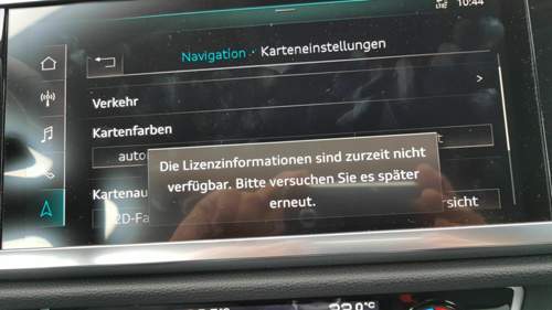

seit gestern geht im Navi die schöne Google-Satellitenansicht nicht mehr 😕
Schalter ist ausgegraut und bei drücken erscheint die Meldung:
"Die Lizenzinformationen sind zur Zeit nicht verfügbar. Bitte versuchen Sie es später erneut"
Was bedeutet das denn nun wieder? Ist das normal, dass zeitweise die Dienste nicht verfügbar?
Ich bin normal als Hauptnutzer angemeldet.
MMI Meldung

Gleiches Spiel bei mir! Nach der Abholung hat noch alles wunderbar funktioniert.
Dann hatte ich es mal zeitweise deaktiviert und seitdem nicht mehr aktiviert bekommen.
VG
Das Gleiche hier... 2 Tage funktionierte es und seitdem nicht mehr. Unser Autohaus meinte erst, daß es ein Server-Problem wäre. Aber nach zwei Wochen (in denen es nicht einmal funktionierte), hab ich bei der Audi-Hotline angerufen. Und die sagten mir, daß die Lizenz nach 2 Tagen Nutzung (!) wohl abgelaufen wäre...?! Hääähhh?! Eine Nutzung für 48 Std.??? Was ist denn das für ein Käse? Ich dachte, man könne Audi Connect ein viertel Jahr testen und danach gegen Zahlung abonnieren?! Bestellbar ist die Google-Ansicht gegen Zahlung übrigens grad auch nicht wurde uns gesagt... Welches Connect-Package hätte man denn überhaupt buchen müssen, in dem die Google-Satelliten-Ansicht mit dabei ist? Ich check das irgendwie nicht...
Google Ansicht ist im Paket "Audi connect Navigation & Infotainment plus" beinhaltet.

A1, A6, Q3, TT, R8: Option "Audi connect Navigation und Infotainment". Kundeneigene Steck-SIM mit Datenpaketen oder Daten-Flatrate über einen Drittanbieter. SIM Karte ist nicht im Fahrzeug integriert.
Woher hast Du die Info über Audi connect Navigation und Infotainment plus? Steht das irgendwo beschrieben?
@nixe35 schrieb am 12. Mai 2019 um 20:39:48 Uhr:
Steht sowohl in der Preisliste, aktuell auf Seite 52, als auch im Konfigurator - in letzterem auch noch etwas deutlicher.

bei mir auch das Gleiche. Nach zwei Tage war Funkstille für die Goggle Earth Anzeige und einige andere Dienste: Lizenz abgelaufen. Mir war klar das ich keine Audi connect Navigation & Infotainment plus bestellt hatte ( habe nur das 'ohne plus'😉. Dachte Anfangs bei der Abholung das es seitens Audi versehentlich freigeschaltet wurde, hab mich zu früh gefreut.

Danke für eure Hinweise - ja, ihr habt Recht, funktioniert nur mit connect-plus, ist mir so nicht aufgefallen, zumal das ohne-plus für 0 € beim MMI Navi hinzugefügt wird, halt dieses leidige plus+plus+plus.... Konzept von Audi,
sehr transparent ist das im Konfigurator nicht dargestellt, aber denk mal, das ist auch nicht gewollt, schliesslich könnt dann ja jemand auf das sauteure Navi gleich ganz verzichten,
