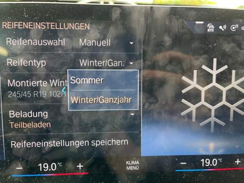

Nicht falsch verstehen. Ich habe den U11 nicht mit GJR bekommen, sondern es ist möglich in den Einstellungen des Autos GJR anzuwählen.
Das meinte ich.

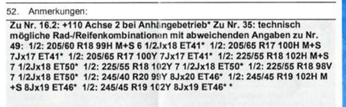

Dazu mal eine Frage: Eigentlich stehen die erlaubten Reifengrößen im Fahrzeugschein, weitere dann ggf. in der CoC.
Bei mir ist an beiden Stellen aber wenig angegeben, bei weitem nicht alle Größen, die man z.B. im Konfigurator hätte wählen können oder die man bei BMW für das Modell als Zubehör kaufen könnte.
(X1 23d xdrive, Bj 04/2023, 18 Zoll Räder)
Gibt es sonst irgendeine Quelle, alle zugelassen Reifengrößen zu erfahren?
Mir würden alle für 18" auch reichen....

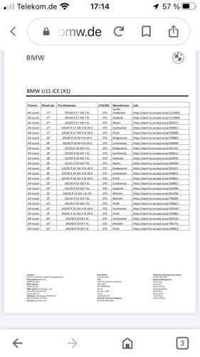

Habe dieses hier vor einiger Zeit gefunden.
.jpg
Wenn etwas nicht im CoC eingetragen ist, dann darf man es auch nicht ohne Weiteres fahren.

Wie sieht denn der Eintrag im CoC bei dir aus?
Da ist normalerweise schon eine ziemlich lange Liste hinterlegt.
Eine falsche Größe hat dir der BMW Händler hoffentlich nicht montiert, dass wäre im Schlimmstenfall ein Risiko für die Betriebserlaubnis.

Hatte bisher nur im Abschnitt 35 die wenigen Einträge gesehen, aber als ich es nun scannen wollte, sehe ich im Abschnitt 52 weitere Einträge.... 😛
Damit ist meine Frage eigentlich schon gelöst, sorry für die Verwirrung...
Danke!
CoC 52
Äh, ja, Okay.
Das ist auch die "normale Liste", die man so kennt 😉
