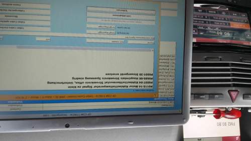

Da ich gestern auf der Bahn war fiel mir auf das im Stau mein Kühlerlüfter nicht angesprungen ist .Hat jemand auch schon das gleiche Problem gehabt? ??Gemessen wurden Sicherungen, Relais und am Stecker zum Ventilator! Alles ok ??

Konnte heute meine Fehlercodes auslesen
