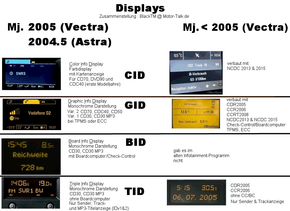

Schau mal hier Displays
Sieht das Display bei deinem GID auch so aus mit den Reitern? Weiss nicht ob du noch NAVI Oder Telefon hast. Aber zumindest sollte dann der Reiter Audio und Bordcomputer zu sehen sein.
Und wenn du den Reiter BC anwählst sollte die Restreichweite und der momentane Verbrauch zu sehen sein.
Hallo winniepooh_ac
Danke erstmal und ja mein GID sieht so aus. Leider fehlt bei mir der BC Reiter. Ich habe nur Audio,Telefon und Navi. Ich kann in den BC nur über die Taste am Navi kommen.
Kann man den Reiter nachträglich freischalten? Wenn ja wie? Und könnte der fehlende Reiter das Problem sein?
