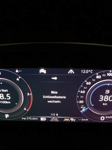

wie ich oben geschrieben habe, habe ich gestern die Batterie ersetzt und danach hat Kessy wieder einwandfrei funktioniert. Heute ist ein Wunder passiert -> ich habe eine Warnmeldung bekommen :) nach dem Tausch der Batterie :D

Wenn ich das richtig verstehe warst du zum Ölwechsel in der Werkstatt, nicht zur Überprüfung des Schlüssels.
Ich würde meinen, die haben den Fehlerspeichereintrag übersehen.
Hast du den Schlüssel resettet beim Batterietausch?
