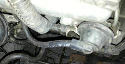

Original geschrieben von mave1975
Phantastisch, welche Schläuche genau, gibt's dazu Fotos welche ich mir anschauen kann? Kenne mich nicht aus wo was liegt. Sorry
Sorry.
Aber mal ganz ehrlich.
Einige User geben dir Tipps wonach du schauen sollst.
Hast aber selbst keine Ahnung wonach du gucken sollst, bist wie du sagst Laie.
Also Haube hoch und alles nachschauen was sich an Schläuchen am Motor befindet, mehr geht nun wirklich nicht.
Möchtest du nicht liegen bleiben auf dem Weg zur Arbeit, dann gebe das Fahrzeug zur Fehlerbehebung in der Werkstatt deines Vertrauens und nehme dir für die Zeit einen Leihwagen.
Etwas Eigeninitiative solltest du schon zeigen und uns sagen was du feststellen konntest.

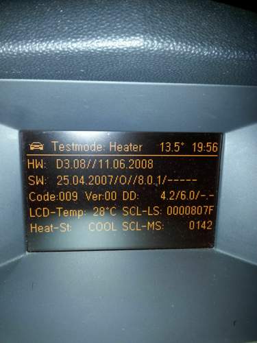

Den Link habe ich mir mal angeschaut. Fahrgestellnummer eingetragen, Opel, ECM Motorsteuergerät, Programmierung, Z17DTJ ausgewählt. Angezeigt wird mir dann die Software-Version 7. Nehme mal an das das die aktuellste Version für meinen Astra ist?!?
Leider steht da nix von wegen Sensor Kühlwasserbehälter, aber andere interessante Dinge.
Habe mal meinen BC in den Testmode versetzt. Ein Bild hiervon habe ich mal angehangen. Wo kann ich da die bei mir installierte Softwareversion sehen?
Kann ich einfach zum FOH fahren und dort ein Update machen lassen oder halten die es nach "never change a running system"?
Hallo.
Die aktuelle Software auf deinem Motorsteuergerät kannst du nur mit dem TECH2 oder OPCOM Adapter auslesen. Wenn noch nie ein Update gemacht wurde, hole es nach. Du kannst nur und wirst nur davon profitieren. Und lass nichts erzählen von "Never change a running system". Frage vorher nach was der FOH haben möchte. Reicht von Kulanz über Kaffeekasse bis hin zu Abzocke von 60 Euro für 5-10 Minuten Arbeit.

So, nach nun einiger Zeit mal wieder eine kurze Rückmeldung.
Die Probmele und Fehlermeldungen sind nach dem Wechsel dieses 15cm langen Schlauches nicht wieder aufgetaucht, hier hat der Marder also ganze Artbeit geleistet, genau wie der adleräugige Mechaniker 🙂
