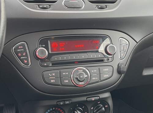

mir ist aufgefallen, dass an meinem Corsa E keine Außentemperatur auf dem Radiodisplay angezeigt wird (siehe Foto) - auch nicht bei laufendem Motor. Bei einem fehlerhaften Temperatursensor müssten ja eigentlich Striche zu sehen sein, richtig? Bei mir wird einfach gar nichts angezeigt. Könnte es sein, dass der Vorbesitzer den Sensor komplett ausgebaut hat, um dadurch die Start/Stop-Automatik zu deaktivieren (diese funktioniert bei mir nämlich nicht)?
Da ich sowieso kein Freund von S/S-Automatik bin, finde ich es eigentlich gut, dass sie bei mir nicht funktioniert (trotz ECO an). Wollte nur mal nachfragen und sicherstellen, dass das auch wirklich mit dem fehlenden Wert der Außentemperatur zu tun hat und nicht andere Gründe hat, wie z.B. zu geringe Batteriespannung.

Hm ich würde nicht erwarten da man den Aussenlufttemperatursensor vorne an der Front für die SSA heranzieht.
@traveler44
Der Sensor geht schon mal defekt oder wie schon beschrieben, Sensor abgesteckt in der Frontschürze.
Stop Start funktioniert auch nur, wenn die Luftverteilung auf Frontscheibe und Fußbereich steht.
Nur Auf Frontscheibe z.B. wird SS deaktiviert, das weiß ich definitiv.
Und wenn dein Corsa ca. 5 Jahre alt ist, wird die Starterbatterie fällig sein.
Länger hält die nicht bzw. die Kapazität ist zu gering für die Funktion von SS.
Wenn wir mal annehmen, dass alle Faktoren, die einen Einfluss auf die Funktion der SSA haben (Batterie, Einstellung der Luftverteilung, etc.), in Ordnung sind und nur der Außentemperatur-Sensor abgesteckt/defekt ist, würde die SSA dann trotzdem nicht funktionieren? Bzw. ist der Temperaturwert im erforderlichen Bereich (z.B. wärmer als -5 Grad) einer der Faktoren, der entscheidet, ob SSA vom Corsa aktiviert wird und wenn kein Wert verfügbar ist, dann geht dir SSA definitiv nicht an?
@traveler44
Also bei -5C sind die meisten SSA abgeschaltet, wenn der Motor nicht warm ist.
Und ja, es könnte am Aussentemperatursensor liegen.
Hast du denn geschaut ob der noch vorhanden und angeschlossen ist?
Und wie ist denn deine Luftverteilung eingestellt?
Ich sehe auf dem Foto, das die auf Frontscheibe eingestellt ist.
Dann funktioniert SSA nicht.

Kurzes Update: habe mir mittlerweile die Batterie genauer angeschaut und es war tatsächlich noch die erste, Herstellungsdatum 03/2015. Habe sie letztes Wochenende deswegen vorsorglich mit einer baugleichen Varta AGM (60Ah/680A) ersetzt, welche grad im Angebot war. Musste nur die Fenster neu anlernen.
Start/Stop Automatik geht nach wie vor nicht (seit dem Tausch sind 5 Tage vergangen, in denen ich ca. 500 km gefahren bin), dies scheint also wirklich mit der fehlenden Temperaturanzeige zu tun zu haben. Auch wenn mich die fehlende SSA nicht stören würde, scheint sich der die fehlende Außentemperaturanzeige aber leider auch auf die Klimaanlage auszuwirken, wie schon von @hwd63 geschrieben. Bei mir springt nämlich der Klimakompressor nicht an (Klima-LED leuchtet, Sicherungen sind OK). Ein Corsa Fahrer in einem UK Forum hatte genau dasselbe Problem (keine Außentemperaturanzeige am Radio und Klimakompressor sprang nicht an) - nach Tausch des Außentemperatursensors war das Problem dann direkt gelöst.
Der aktuell bei mir verbaute Sensor ist korrekt angeschlossen, scheint aber wirklich defekt zu sein - es wird ab und zu -40°C angezeigt, meistens aber gar nichts. Habe mir deswegen einen neuen Sensor bestellt und werde den dann einbauen sobald er ankommt. Mal sehen, ob der Klimakompressor dann wieder anspringt.
Ich melde mich wieder sobald der neue Sensor eingebaut ist 🙂
@traveler44
Also wie ich es schon gesagt habe, ohne Aussentemperatursensor keine Klima und keine SSA.
Nach dem Tausch des Außentemperatursensors springt der Klimakompressor wieder an und auch die SSA funktioniert - muss ich jetzt halt manuell deaktivieren 🙂
