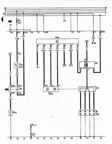

habe vorgestern an ner Straßenecke den Motor versehentlich abgewürgt. Seitdem springt das Aggregat (PN 1,6 70PS) nicht mehr an.
Kann orgeln so lange und so viel ich will. Es riecht nach Benzin, also gehe ich davon aus, dass genug Kraftstoff gefördert wird.
Es kommt aber kein Zündfunke an.
Meine ersten Vermutungen waren nun der Hallgeber und die Zündspule. Aufgrund des plötzlichen Ausfalls aber eher der Hallgeber.
Vorsichtshalber habe ich aber beides einmal vom Schrotti geholt und verbaut. Resultat: immer noch kein Zündfunke.
Nun hat der PN ja eine TSZ-H Zündanlage mit Zündschaltgerät ("Zündkeks"😉. Laut "So wirds gemacht" ist es ein eindeutiges Indiz dafür, dass der Keks zerbröselt ist, wenn man am Stecker vom Hallgeber den mittleren Pin gegen Masse misst und dort keine Spannung oder unter 2V anliegen.
Mit Multimeter habe ich genau das nachgemessen und hatte nur eine Spannung von 0,1V, diese aber konstant.
Kann dieses Schaltgerät einfach so von jetzt auf gleich übern Jordan gehen? Hat das Abwürgen was damit zu tun gehabt?

An den äußeren beiden Pins des Hallgebersteckers hab ich noch gemessen. Dort kommt bei Zündung an gar kein Saft.
Die übrigen Stellen habe ich noch nicht durchgemessen, sollte ich aber mal machen.

Hallo
Reden wird von einem 7 poligen Zündmodul?
"An den äußeren beiden Pins des Hallgebersteckers hab ich noch gemessen. Dort kommt bei Zündung an gar kein Saft."
Das Z-Modul versorgt den Hallgeber mit Spannung u. erwartet von diesem am mittleren Pin, meine irgendwas mit Grün, ein Rechtecksignal. Bleibt diese aus wird nicht gezündet.
Gruß Thomas

@Kurzzeit-Parker schrieb am 7. Dezember 2016 um 14:27:07 Uhr:
Da liegt doch m.E. schon der Fehler. Das rote und braune Kabel versorgen den Hallgeber.
Mal am TSZ-H-Modul messen (Gummikappe vom 7-poligen Stecker abnehmen) ob vom Modul die Versorgungsspannung zum Hallgeber ausgegeben wird. Die drei Leitungen vom Hallgeber gehen direkt dorthin.
Wenn ja, ist da eine Unterbrechung in den Leitungen zum Hallgeber.
Dann kannst Du auch gleich prüfen, ob Klemme 15 (Zündungsplus, schwarz dick) und Klemme 31 (Masse, braun dick) vernünftig am TSZ-H-Modul anliegen.

Hallo
Zum Verdeutlichen des Aufbaus kleiner Ausschnitt des Schaltplans. Das Z-Modul schaltet die Zündspule gegen Masse, Klemme 15 ist ja Zündungsplus.
Klemme 1 am Modul. Mit einem dickeren Draht ist das schnell getestet. Wenn die Spannungsversorgung des Z-moduls nach Schaltplan iO ist und es kommt nix raus ist das Teil kaputt.

@WBMVW schrieb am 7. Dezember 2016 um 18:39:36 Uhr:
Ich soll also Klemme 1 auf Masse geben mit nem Draht? Oder wie hab ich das zu verstehen.

Hallo
@Kurzzeit-Parker schrieb am 7. Dezember 2016 um 18:56:09 Uhr:
Nicht nur auf Masse geben sondern takten wie es der Hallgeber macht. Schnell auf Masse tippen, Kerze in Verteilerkabel, Kerze auf Masse legen und gib ihm. Nicht erschrecken, es wird heftig Funken schlagen. wenn du dir unsicher bist...den Test sein lassen.
Selbstverständlich auf eigene Gefahr, die Spule ist recht Niederohmig und zieht mächtig Ampere.
Gruß Thomas
