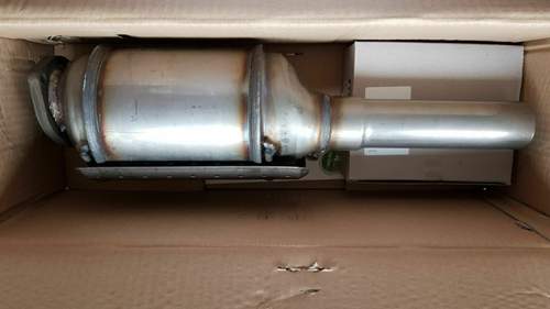

Hab mich gegen den 200 Zellen-Kat entschieden und einen HJS-Kat wie Original geordert. Kostet 550 Euro - es gibt kaum noch lieferfähige Anbieter für G2.
Ausschlaggebend war die Kalkulation, das wohl wieder zu wenig Gegendruck im unteren Drehzahlbereich bei 200 Zellen da wäre - hab auch keine Lust wieder was eintragen zu lassen. Ich werde den Original-Kat nach hinten auf Gruppe A-Anlage anpassen und erhoffe mir damit ein verbessertes Strömverhalten.
Werde berichten wenn der Kat getauscht ist - und hoffentlich Tüv dann besteht...

So, das Ding ist da. Ich will wie gesagt den Ausgang auf Gruppe A anpassen und möchte auch ein Flexrohr einsetzen weil der Fächer keine Federelemente hat. Würde dann aussehen wie auf Bild zwei...
Neuteil
Baugruppe
