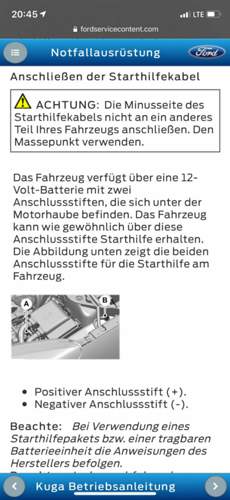

Wenn du ein 12V Batterieladegerät hast, kannst du die Starterbatterie über Ladekontakte im Motorraum laden.
Wenn der ADAC kommt, gibt der auch nur Starthilfe und sagt dann fahr zum FHH.
Abschleppen ist da nicht nötig.
Angeblich gibt es ein Softwareupdate, dass das Problem löst. Ich kann aber nicht sagen, ob das definitiv so ist.
Bei uns ist das Problem leere Starterbatterie seitdem Update jedenfalls nicht mehr aufgetreten.
Falls der ADAC Starthilfe gibt, fahr auf jeden Fall im Sportmodus damit der Motor nicht ausgeht.
Ich würde in einem solchen Fall zuhause (alles vor Ort) auch zur Selbsthilfe greifen, bevor so ein Aufwand entsteht.
Aber Ladekontakte im Motorraum: Hat der Kuga die zusätzlich? Die Starter-Batterie sitzt doch im Kofferraum.

Gibt es. Man soll sogar die im Motorraum benutzen und nicht die hinten an der Batterie.

Auto wurde abgeholt. es lief alles unter Mobilitätsgarantie. Es war ein Softwareproblem. Aktuellen Software-Updates wurde aufgespielt und es läuft wieder.
