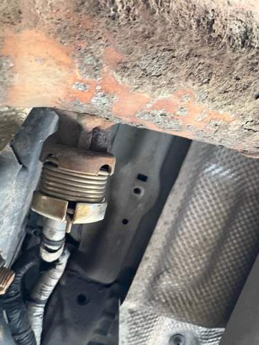

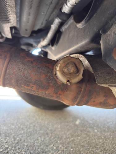

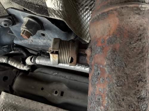

Ich habe bei meinem Kuga am Endtopf folgendes Ventil, welches beim Starten des Motors und auch beim fahren in einer bestimmten Drehzahl ganz komische Quietsch- und Pfeifgeräusche von sich gibt. Leider konnte ich bis heute noch nicht identifizieren, wie das Bauteil heißt oder welche Artikelnummer es hat. Hat vielleicht jemand ähnliche Probleme mit seinem Kuga?
Zu meinem Fahrzeug:
Ford Kuga Baujahr 2019 PHEV 2.5 150PS (224PS)
ich hoffe jemand kann mir da weiterhelfen, weil das Pfeifen nervt einfach.
Ich bedanke mich schon mal im Voraus.
Bild #211531994
Bild #211531997
Bild #211532000
1 Antworten
Das ist so eine Art Stauklappe, die genaue Aufgabe bekomme ich aktuell nicht zusammen (hab ich mal gewußt), ist irgendetwas mit Motor an/aus bei Hybrid Modellen
Hast du schon an dem Ding gedreht? Das muss leichtgängig sein. Auch kann man es (die Feder) mit Rostlöser (mit WD40) einsprühen.
Hab auch schon gelesen das das Ventil schon einige rausgeschnitten und zugeschweißt haben.
