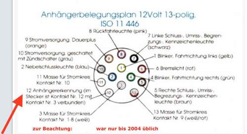

Ich wollte mal routinemäßig meine 12V-Seilwinde testen und steckte deshalb einen
13-poligen Stecker rein, wo aber nur die Pins für Dauerstrom belegt sind,
aber die Seilwinde geht nicht.
Weder ohne Zündung, noch mit Zündung und auch nicht bei laufendem Motor.
Bzw, nur nicht an der AHK-Dose, denn an meiner externen AHK-Dose am Wohnwagen,
extra für diese Seilwinde montiert, geht sie nämlich doch.
Jetzt hoffe ich doch, das dafür überhaupt Kabel verlegt wurden und das der Strom halt
nur nicht von der Anhängererkennung freigeschaltet wurde.
Kann das sein? Kann man das aber trotzdem irgendwie freischalten?
Oder muss ich die Dose abschrauben, prüfen und eventuell fehlende Kabel verlegen?
Ist ein neuer Gebrauchter und da die HU frisch war, dachte ich, die AHK-Dose wird schon gehen.

Hallo 4Takt,
ich habe hier keinen Viano W639 sondern lediglich den Nachfolger W447 V250 deshalb kann ich dir nur mit diesem Kunstgriff weiterhelfen:
Für exakt 6 h läßt sich an der AHK-Stedo der Dauerstrom (max. 15 A) mittels des abgeb. 10 Ohm Widerstandes im Anschluß-Stecker aktivieren.
Diese Variante ist also zeitl. begrenzt nutzbar, für evtl. Nachladung des Starterakkus, wie auch zur vorüber gehenden Strom-Entnahme.

Sind da keine 2,5mm² dicke Kabel an Pin 3, 9, 10, 11, 12 und 13 verlegt?
Falls nicht, kann ich dann selbst dickere Kabel von der Batterie in die Dose verlegen
oder spinnt dann das System?

Soviel ich weiß, ist kein Dauerplus verlegt an der Anhängersteckdose. Nur bei Sondereintrag Wohnwagenanhänger
Durchaus beim Viano möglich ???
Zum testen einfach mal den Kontakt Nr. 9 gegen Masse bei eingeschalteter Zündung mit einer stinknormalen 12 Volt Glühbirne testen.
@Pahul schrieb am 30. April 2018 um 17:28:30 Uhr:
Zum Testen einfach mal den Kontakt Nr. 9 gegen Masse bei eingeschalteter Zündung mit einer stinknormalen 12 Volt Glühbirne testen.
Ja wie, das habe ich doch mit meiner Seilwinde gemacht.
Plus an 9 und Masse an 3 und es gab keinen Strom
Schraub mal die 3 Schrauben raus ... ist auf der 9 evtl. kein rotes Kabel aufgeklemmt ?
