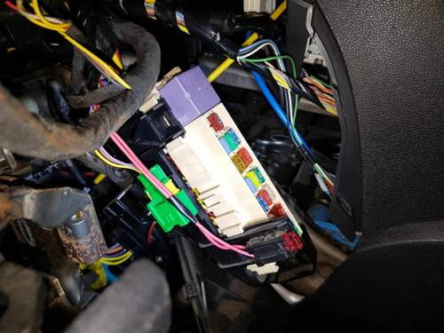

Renault Clio 3
Hallo zusammen, bei unserem Clio III 1.2 16V gehen die vorderen Scheibenwischer nicht mehr. Da kommt kein Strom an, der Motor ist neu und funktioniert. Am Sicherungskasten unterm Lenkrad ist die Sicherung in Ordnung. Gibt es vielleicht noch eine andere Sicherung im Motorraum, der für die Scheibenwischer zuständig ist?

Liegt an Sicherung 107 Spannung an?
Da fällt mir gerade ein, dass unter dem Armaturenbrett in der Nähe der Lenksäule Relais sind. Vielleicht ist einer für den Scheibenwischer. Versuche, das zu verifizieren.

Verstehe, im beigen Kasten ist die Platine drin. Schaue ich mir an. Was ich nicht verstehe ist: Der Stecker CN (Kabel) vom Wischermotor kommt an (auf die Platine), welche Kabel gehen von da aus in den Innenraum zum Sicherungskasten? Auch einer von den Steckern oben auf dem Kasten?
Strom auf der Sicherung 107 ist da, nur nicht auf den beiden Kabeln 14 die zum Wischermotor gehen.

Also die UCP war es nicht. Habe ich komplett demontiert samt Sicherungen und Relais. Die UCP hatte minimal Wassertropfen an einer Stelle. Hab ich trocken gemacht, wieder nichts gewesen. Da muss wohl mal ein Elektriker dran.
Wasser hat in der UPC nichts verloren, Wenn du Glück hast funktioniert das Teil wieder nach langer Trocknung.
Wenn dir 200 € nicht zuviel sind, die gibts in der Bucht
Renault will über 400 €.
Lass mal einen Elektroniker über das Teil schauen.
Ne, war ja nicht so viel bzw. oberflächlich, kann damit nicht zu tun haben. Außerdem wäre bestimmt noch was anderes kaputt.
Habe mit einem Renault Elektriker gesprochen, der meint könnte dann nur am Steuergerät im Innenraum liegen.
Diesen habe ich nal demontiert, aber auch keine Nässe, Brand oder ähnliches feststellen können. Nur ein grüner Stecker links am Sicherungskasten befestigt ist mir aufgefallen, der kein Gegenstück hat.

Ich bin ein wenig mit dem Thema weiter gekommen. Ich habe vom Clio meiner anderen Tochter die UPC genommen und in das defekte Auto eingebaut, und siehe da, die Scheibenwischer funktionieren. Es war auch erfreulicherweise die gleiche Bauteile Nummer. Also liegt es an der UPC. Das Saubermachen hat wohl nichts gebracht. Ich werde jetzt ein gebrauchtes Teil mit der gleichen Nummer in der Bucht oder so kaufen. Um sicherzugehen, habe ich auch mal alle release von der anderen UPC durch getauscht, aber es hat sich nichts verändert. Also muss es irgendwas mit Platin oder Lötstelle zu tun haben, vermute ich. Das werde ich wohl nie rauskriegen, was jetzt auch egal ist.
