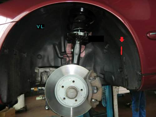

Klingt als ob das Steuergerät abgesoffen ist. Sind die Wasserabläufe sauber und kann das Wasser ablaufen? Passiert gerne mal
in vergangenen Jahr war ich in einer Waschanlage. Schön modern neu ausgerüstet. Der Mitarbeiter kam mit der Wasser Lanze und hat den Wagen besprüht. Dann ging es in die Anlage weiter. Bin dann nach Ende des Waschgangs rausgefahren und auf die Umgehungstrasse gefahren. Dort fuhr der Wagen nicht schneller als 80Km/h.
In der Stadt war der Spuck vorbei. Das Problem hat das Wasser die in den Kasten von Motorsteuergerät eingedrungen war. Und das trotz der Abdeckung dort. Seit dem hinweise ich die Anlage Leute das sie mit der Lanze nur von links den Wagen besprühen sollten.
Und es gibt keine Probleme mehr.
Die Abdeckung im Kotflügel abmachen und den Gummipimmel dahinter
abschneiden oder ganz rausmachen, siehe Pfeil rot.
Dann gibt es auch kein Ärger mehr mit dem Wasser.
