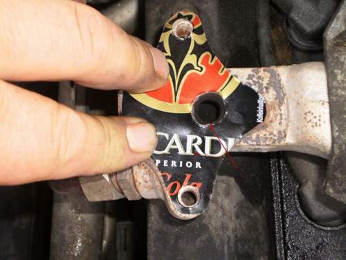

Als erstes habe ich das ARG still gelegt habe mal ein Bild gemacht und hoffe das das so richtig gemacht wurde.

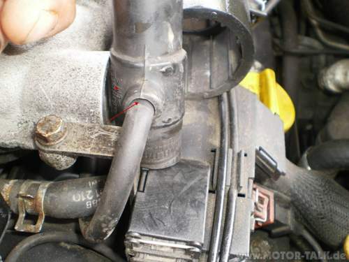

Am LLR der Schlauch war Undicht habe ihn mit Dichtmasse abgedichtet, siehe Bild.

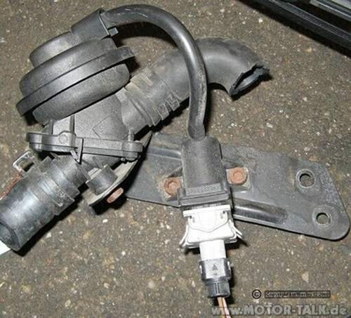

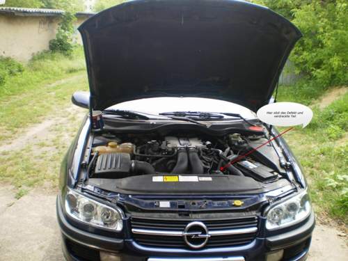

Auf Grund einer gerissenden Halterung ist ein Schlauch abgeknickt, als ich ihn abgemacht habe war dieser voller Ölschlam sowie der Regler auch.Leider weiß ich nicht welche Funktion der hat oder vofür der ist. Ich wollte den Regler ausbauen um ihn zu reinigen da sah ich das der Stecker wo die Kleinen Unterdruckschläuche ran gehen auch noch geplatzt ist. habe auch hiervon Bilder gemacht.
Leider hatte ich kein neuen Stecker und konnte nur den alten wieder verwenden muß ich mir erst besorgen.

Das hier ist der Steueranschluß des Benzindruckreglers am LL-Bypass.
Das kannst du mit Reifenflickkleber oder Superkleber für Gummi kleben.
Das Unterdruckventil steuert den Luftstrom der Sekundärluftpumpe und ist -wenn du die Rote 50A Sicherung im Relaiskasten gezogen hast- eigentlich überflüssig.
Dieses etwas diffuse Magnetventil steuert das Unterdruckventil der Sekundärlufteinblasung an.
Hier ist am Unterdruck gesteuerten Ventil ein deutlicher Hinweis zu sehen, daß das Rückschlagventil der Sekundärlufteinblasung schon jahrelang undicht war.
Ein zugesetzter Kat und ein undichtes Sekundärluft-Rückschlagventil sorgen dafür daß diese Leitung am Schaltventil stark erhitzt wird und irgendwann platzt/reißt.
Den Knick im Schlauch kannst du vernachlässigen da das Ventil -wenn man es richtig macht- nicht mehr gebraucht wird.
Ja, so wie du die Blinddichtung ausgeschnitten hast, ist es genau richtig.
Kannst dir auf die Schulter klopfen.

Der Geplatzte Stecker ist an den Unterdruckschläuen, ist auf einem Bild von dir gut zu sehen, hänge es mal unten im Bild mit an.

Sekund-1
Das kann ich dir nicht mal genau sagen, ich glaube das beim alten V6 das MSTG die Wicklung überwacht , aber sicher bin ich mir nicht. Wenn die MKL -ohne den Stecker- morgens nicht leuchtet, ist alles so in Ordnung und du kannst ihn weglassen.
Das Sekundärluftgebläse sorgt nur beim absoluten Kaltstart dafür, daß der Kat ca.30-60 Sekunden schneller auf Betriebstemperatur kommt.
Ja, die Sekundärlufteinblasung ist so wichtig wie ein drittes Ei.
