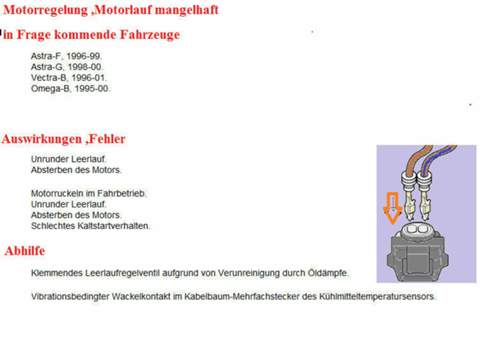

ziehe doch einmal den Stecker vom Kühlmitteltemperaturgeber ab und
lasse ihn Laufen,was dann mit der Drehzahl passiert !
mir fällt so das von Früher ein .
Temperaturgeber-kontakt
Verstehe mich nicht falsch, das war eine inoffizielle Antwort aus der Werkstatt und nicht aus dem Service. Habe da einen Meister dem ich immer mal ein paar Fragen stellen kann. Der Service hätte mich nicht informiert über dem Kauf der Software, sondern mir die in Rechnung gestellt. Na ja den Omega hatten vorher ein paar Polen ( das hat jetzt nichts mit der Nationalität zu tun ), nur die haben schon immer gern an der Software rumgebastelt, denke ich, da mein altes Steuergerät auch nicht mehr funktionierte Wegfahrsperre war defekt da ging nichts mehr und nicht nur das auch die Gasanlage funktionierte erst wieder nach ein Software update. Habe mir den Omega wegen der guten Karosserie und der LPI Gasanlage vom Schrott für 150 Euro gekauft, schraube seit 3 Jahren dran rum und habe bis jetzt 8000 Euro reingesteckt und bis auf das Drehzahl Problem ist er fertig. Der Omega ist dann technisch auf Neuwagen Niveau.
Der Kühlmittelgeber wurde erneuert, sonst arbeitet die Gasanlage nicht. Das eigenartige ist ja der Motor läuft einwandfrei, hält nur die Drehzahl nicht. Aber Danke
Es ging ja nicht um den Kühlmitteltempsensor selbst, sondern um einen möglichen Wackelkontakt in dem Stecker
Das hatte er ja gehabt, wurde aber behoben.
