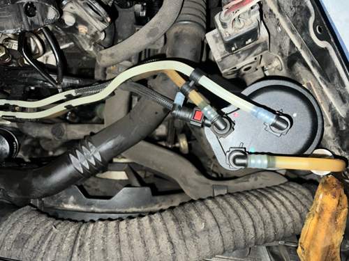

Stell mal ein Bild vom Motor ein!

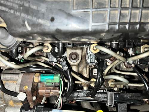

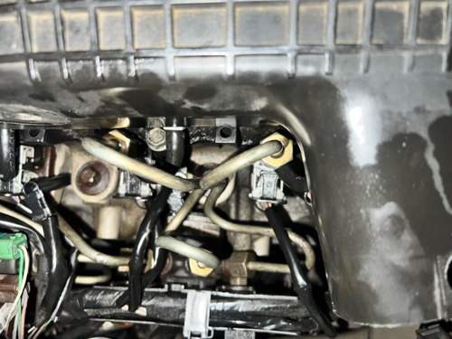

Anbei Bilder vom Motor
So versucht der Motor jetzt zu starten

Jetzt haste den von mir beschriebenen Fall !! Niemals alle 4 gleichzeitig wechseln , es sein denn der Motor war draußen und zerlegt etc .
Im dümmsten Fall hat die Schmutz in die Leitungen bzw in die Injektoren bekommen was aber reparabel ist .
