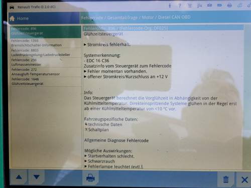

Seit 30 jahre renault Mech?? Perfekt, hat der Fachmann rein zufällig für dieses Problem eine Lösung parat? "Glühzeitsteuergerät Stromkreis fehlerhaft"

-Glühzeitsteuergerät wurde ausgetauscht
-Massekabel an Karosse wurden gewechselt
am GZSteuergerät kommen 12,6v an
Von GZSteuergerät zu den Glühkerzenstecker kommen aber nur 1,26 -1,35v an selbst wenn die Zündung an ist!?
Glühkerzen haben zwischen 0,6 und 0,7 Ohm.. gemessen mit Masse von Batterie und Karroserie.
Motor Springt fast normal an.. dennoch etwas schleppend...
Welchen vorschlag hättest du nun, bzw was kann ich noch überprüfen?
Kann es am Steuergerät/Signal liegen?

Ich wäre die sehr dankbar falls du mir einen Link zusenden könntest von diesen besagten "Clip" Diagnosegerät, ich werde im Netz regelrecht erschlagen von Angeboten... Preispannen von 60-800€?!

Zu deinem Problem , was sicher nicht einfach ist , müßte ich das Fahrzeug hier haben und mit besagter Reno Software diagnostizieren .
