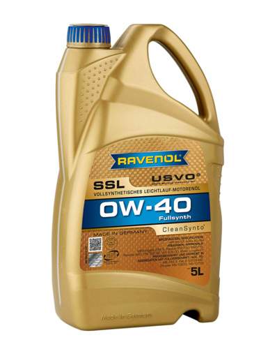

Hallo.
Ich werde mir nun auch das RAVENOL SSL SAE 0W-40, ein günstiges, vollsynthetisches 0W40-Motoröl mit BMW Longlife-01-Freigabe made in Germany, kaufen - besser geht es nicht.
Vielen Dank.
Grüße.
@TruEnemy schrieb am 1. Mai 2020 um 23:23:50 Uhr:
@Straight-Six-69 schrieb am 20. Januar 2020 um 12:24:41 Uhr:
Also ich fahre das RAVENOL VST SAE 5W-40 mit gültiger LL-01 Freigabe. Für die Viskosität 0W40 gibt es auch das RAVENOL SSL SAE 0W-40 mit gültiger LL-01. Nur so zur Info.
Hallo.
Vielen Dank.
Grüße.
Hallo.
Das Petronas Syntium 7000 0W-40 ist auch ein vollsynthetisches 0W-40-Motoröl mit BMW Longlife-01-Freigabe und ist aktuell für rund 34 EUR/5 Liter zu haben.
Das o. g. Ravenol ist aktuell für 45 EUR/5 Liter zu haben, und merkwürdig ist, dass auf der Händler-Homepage für dieses Angebot die Abbildung etwas von der der Hersteller-Homepage abweicht: auf der Front des Kanisters ist bei ersterem nur noch von "Praxisbewährt und erprobt in Aggregaten mit Füllvorschrift" die Rede. Beim Hersteller direkt oder bei weiteren Angeboten ab ca. 50 EUR/5 Liter ist auf der Front des Kanisters wieder von einer expliziten Freigabe die Rede.
Grüße.
Abbildung 1
Abbildung 2
