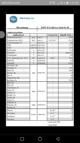

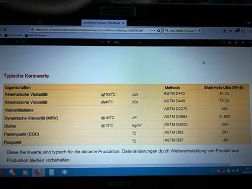

Schell Helix Ultra 0W40 hat keine offizielle Freigabe Fon BMW, aber die ACEA A3 B3 und A3 B4 und die ist für mich das gleiche warum? Hier Tekst
ACEA
Die ACEA Motorenöl Spezifikationen unterscheiden für Benzin-und Dieselmotoren zwischen den Ax/Bx Klassifikationen, bei welchen Sulfataschen-, Phosphor und Schwefelanteile abgesenkt sind.
ACEA steht für Association des Constructeurs Européensd' Automobiles, dem europäischen Automobilherstellerverband.
Als Lobbyverband repräsentiert er 13 große europäischeAutomobilhersteller, die Mitglieder des ACEA sind:
BMW, DAF, DaimlerChrysler, Fiat,Ford, General Motors, MAN, Porsche, PSA Peugeot, PSA Citroën, Renault,Scania , Volkswagen und Volvo.
Assoziiert sind die örtlichen Verbände der Automobilindustrie allerEU-Staaten (mit Ausnahme Luxemburgs, Maltas, Sloweniens und Zyperns),also z.B. in Deutschland der Verband der Automobilindustrie (VDA). Ich persönlich nehme weiter Shell. Für Vergleich zwei Bilder. Ich verstehe nicht den Unterschied. Für mich ist das daß gleiche Öl oder ?
