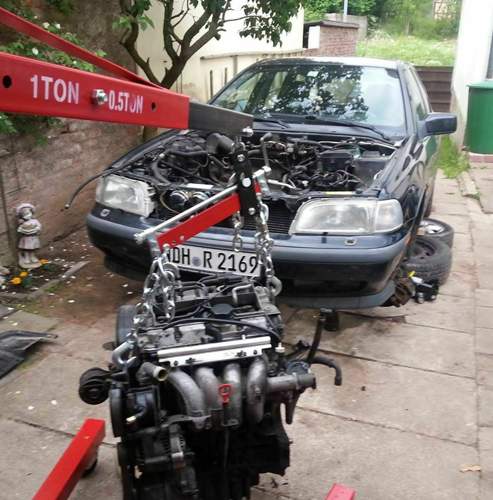

Wie bei meinem kleinen Elch der Simmerring von der KW , Getriebeseitig undicht war ,
habe ich in Ermangelung von Grube uoder Hebebühne den Motor zusammen mit Getriege ausgebaut , war einfacher , wie nur das Getriebe und bei der Gelegenheit gleich den Zahnriemen mit gemacht , geht astrein am ausgebauten Motor ;-)

Ja, das mit dem Zahnriemen- und Ventilwechsel bei ausgebauten Motor habe ich auch schon durch. Davor Bremsen, Stoßdämpfer und noch so einiges mehr. Hat Arbeit aber auch "Spaß" gemacht.
Und auf eine Hebebühne bzw. Grube warte ich heute noch.
Da muss man bei manchen Reparaturen auch ein gewisses Maß an Fantasie und Einfallsreichtum besitzen.
