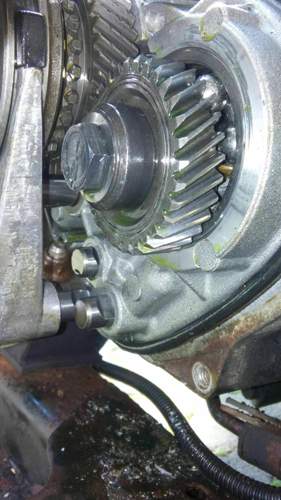

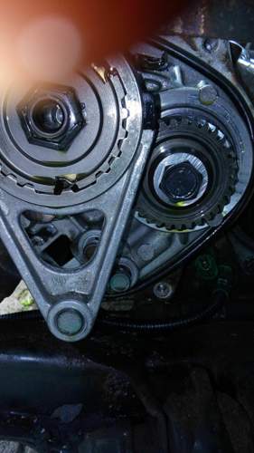

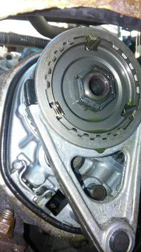

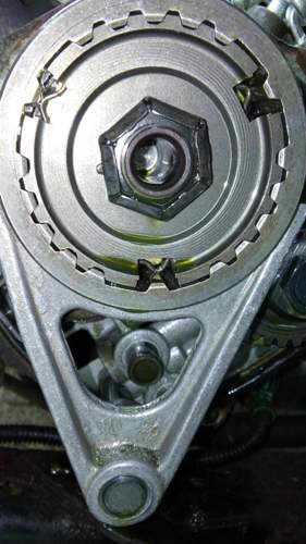

Ist das nicht der Fall , dann das Getriebeöl ablassen und den Blechdeckel am Getriebe entfernen . Da sieht man die Schaltwellenenden und kann sehen welcher Gang drin ist .
Danke für dein Tipp. Habe ich auch noch nicht gewusst, dass es da einen Blechdeckel beim Getriebe gibt, wo man feststellen kann, welcher Gang drin ist. Kann ich mir ja auch mal morgen mit anschauen, wo dieser Deckel sitzt.
Linke vordere Radhausschale raus und da ist auch schon der Deckel zu sehen . Beim abnehmen nicht Gewalt dran ziehen . Da ist ein Rörchen innen angeschweist was in die Getriebwelle geht . Zur Not das Getriebe etwas ablassen um den Deckel abnehmen zu können .
Habe heute mal unters Auto gesehen. Also, beim Schaltgestänge kann ich augenscheinlich nichts Besonderes feststellen, mal abgesehen von der Gummimanschette die zusammengequetscht war und erneuert werden müsste. Ansonsten konnte ich am Gestänge weder lose Teile noch Blockierungen feststellen, es lies sich locker bewegen.
Dann hatte ich noch einmal die Schaltung / das Schalten geprüft. Ich schaltete alle Gänge durch. Es ließen sich, gefühlsmäßig, alle Gänge einlegen, außer dem ersten Gang, der, lies sich nicht einlegen. Wahrscheinlich ist der erste Gang die Ursache, der hängt irgendwie.
Mit der Montage des Getriebedeckels möchte ich noch warten. Ich möchte nicht mehr demontieren, als sein muss. Vielleicht kann ich mir das sparen.
