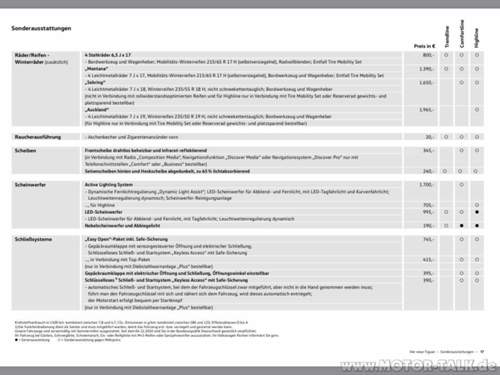

https://shops.volkswagen.com/.../winterkomplettraeder?...
Die Räder und Felgen werden bei VW unter winterkompletträder geführt ???!!!??
Ich dachte eigentlich, daß in der Preisliste ein Hinweis steht, daß die Räder nicht für Schneeketten geeignet sind. Hab ich aber nicht gefunden.
Im Gegenteil, im Zubehörkatalog finde ich folgenden Passus:
Unsere Felgen für den Winter sind besonders leicht zu reinigen und für die Verwendung von Schneeketten hervorragend geeignet.
Gibt es denn für diese Sebring auch Ketten mit Freigabe von Volkswagen?
@Tiggi25 schrieb am 1. Februar 2018 um 19:45:28 Uhr:
Ja und? Es sind Winterreifen und sie dürfen auf den Tiguan. Eben ohne Kettenfreigabe und das steht stand so auch im Katalog.

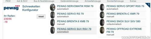

Eventuell passen trotzdem welche (wenn auch ohne VW Freigabe)

dies steht in der Betriebsanleitung:
Schneeketten dürfen nur an den Vorderrädern – auch bei Allradfahrzeugen (4MOTION) – und nur auf folgenden Reifen- und Felgenkombinationen montiert werden:
Reifengröße
Felge
Art der zu verwendenden Schneeketten
215/65 R 17
6 1/2 J x 17 ET 38
Nur feingliedrige Schneeketten, die nicht mehr auftragen als etwa 13,5 mm.
7 J x 17 ET 40
Nur feingliedrige Schneeketten, die nicht mehr auftragen als etwa 9 mm.
Volkswagen empfiehlt, sich bei einem Volkswagen Partner über entsprechende Räder-, Reifen- und Schneekettengrößen zu informieren.

In der aktuellen Preisliste steht der Hinweis, daß die Sebring nicht kettentauglich ist, nicht mehr drin. Link
