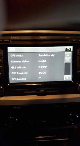

Ich habe gerade den 5238 von Josi daraufgemacht, aber immer noch gleich Problem.
Vor dem Update:
Nach dem Udate:
Kein gps signal.

Wenn man das "Spezial"-Menü im RNS-510 aufruft, Gerät startet mit Logo und dann die Setup-Taste sehr lange drückt ( bzw. was ich so nicht ganz kapiert habe, wann genau es in das Spezial-Menü geht. Ich musste teilweise beide Tasten links vom CD-Schacht und gleichzeitig die ganz rechte Taste ( Info oder so ) drücken. Dann macht RNS einen Reboot, und dann kam ich über sehr langes Drücken in das Menü).
Jedenfalls dann sah ich dann in einem der Untermenüs, 0 Satelliten, aber "GPS-Antenna" dann im Wechsel "connected" und "disconnect".
Bei Verbiegen der Platine ( Antenne war zerlegt ) und Platine sozusagen "nackt" wieder angeschlossen, wechselte die Anzeige connected/disconnected entsprechend der Spannung an der Platine.

RNS 510 nach Firmwerupdate kein gps signal. Problem gelöst. (Während des Updates der Gpsempfänger ist kaputtgegangen. )
Nach Bestelleung eine Mousantenne von Aliexpress. Antenne zum Probe wurde zum RNS 510 direkt angeschlossen. RNS 510 erkannte das Signal sofort. Dann die Originale Antenne wurde ausgebeut und auseinandergebaut, original Gpsempfänger (kaputt), ausgelötet und vom Gpsmous die Gpsempfänger eingelötet, was ein bisschen größer war, deswegen die neue Platine wurde zusätzlich eingeklebt. Original Antenne zurückgesetzt und alles funktioniert einwandfrei wie vorher. 🙂
