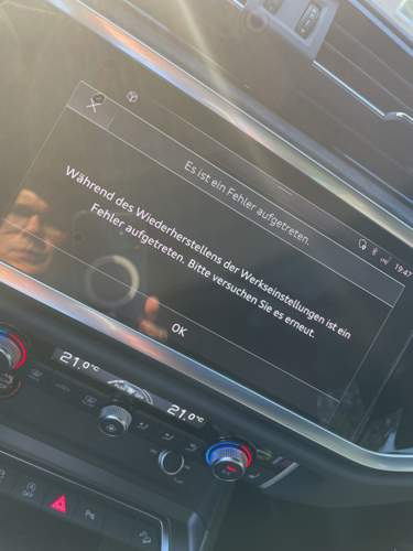

Das Problem teile ich original bei meinem RSQ3 MJ2021. Wieder einmal ein neues Symptom, aber das Ergebnis ist wieder dasselbe. Irgendwas geht nicht.
Zudem ging auch die Ver-/Entriegelung per App nicht.
Ich hab begonnen, auf Werkseinstellungen zurück zu setzen. Das wollte er schon nicht richtig durchführen, geschweige denn den Hauptnutzer löschen lassen. Mittlerweile ist das Navi wieder „Online“, aber jetzt ist der Verifizierungsprozess mit einem „unbekannten Fehler“ auf der Webseite geschmückt.
Außerdem sehe ich die Kachel Wetter nicht mehr, News sind aber da.
Am Montag geht die Q zum Freundlichen, die können sich damit rumärgern.
Nix Online
Nix Werkseinstellung
Nix Hauptnutzer
