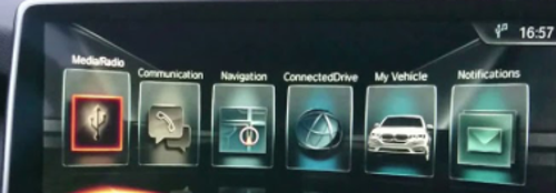

Hallo liebe Community,
bei meinem F20, 2017 Baujahr Navi Professionell kann ich unter der BMW App kein CarPlay dazubuchen.
Bei zahlreichen Threads lese ich jedoch das es genau bei dem System funktionieren soll.
Ich habe die ConnectDrive App aber und den Pakete finde ich kein CarPlay
Muss ich etwas weiteres beachten ?
Danke

M.W. gibt es folgende Voraussetzungen
Ab Juli 2016 gebaut, Navi Professionel und Komforttelefonie mit erweiterter Smartphone-Anbindung.
Dann wird Hardware seitig leider was fehlen… Nachrüstbar ist es offiziell von BMW leider nicht.
Poste hier mal ein Bild mit der Version und der Nutzeroberfläche (Beispiel anbei)

Es ist ein ID5, wie ich sehe, dein Homescreen sieht so aus, wie angehängt, richtig?
Ich würde an deiner Stelle einen Codierer suchen, auf ID6 Update und CarPlay freischalten lassen. MIT ID5 sollte es ohne weiteres gehen. Ich kann leider nciht sagen, warum es über den Store nicht geht. Ggf. wird ID5 dort nicht unterstützt.
Viel Erfolg
BMW ID5 Homescreen
@v.svet
Richtig habe den selben homescreen
Dann vielen Dank ich werde deinem Rat folgen

Vor der Freischaltung von Apple Carplay, was im Übrigen kein Problem wäre, sollte man die Head-Unit updaten. Andernfalls gibt es kein Caray in Fullscreen und das sage blöd aus.
