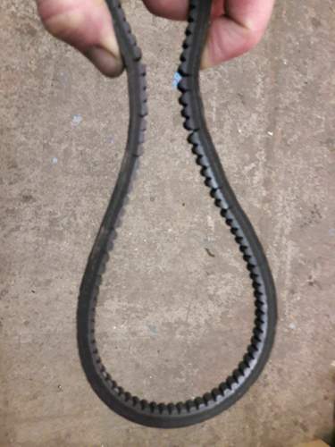

Nabend zusammen,
Kann mir jemand sagen, ob man den kleinen Riemen für die Klima beim AHU (1,9 tdi 90PS) auch aufbauen kann ohne die ganze Front in Serviceposition zu bringen? Ist weggeflogen bei mir,Kompressor dreht frei.
...und was sollte Eurer Meinung nach der komplette Wechsel aller Riemen inkl,. Spanner maximal kosten , freie Werke versteht sich??
DANKE schon mal für Eure Hilfe

Ist schwieriger zu spannen und dabei zu befestigen aber möglich. 150€ + Teile sollte es Max. kosten.

1,5h sollte es dauern.
Hallo, mein Keilriemen (der für die Lima und Servopumpe) ist auch gerissen (leider hat es dabei auch die beiden Kühler zerrissen, aber das ist ein anderes Thema). Ich möchte jetzt den anderen Keilriemen auch mit tauschen. Was meint ihr, reicht es, die Riemen alleine zu tauschen oder sollten die Spanner zwangsläufig auch erneuert werden, auch wenn keine Anzeichen auf Defekte zu erkennen sind?
Es ist ein Muss den Spanner mit zu tauschen Komma wer sagt er nicht dass der Spanner versagt hat und daher die Keilrippenriemen gerissen sind
Ich sage das. Ganz ehrlich hatte ich das kommen sehen, aber aus zeitlichen Gründen nicht schnell genug reagiert. Der Riemen sah schon richtig sch... aus, an einer Stelle seitlich schon ein wenig ausgefranst. Ist also meine eigene Schuld gewesen. Die Spanner sehen eigentlich gut aus und sind ja ohnehin sehr robust gebaut.
