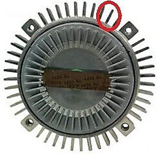

5. Habe ich das Gefühl, dass die Viskokupplung bzw. das Lüfterrad leicht eiert. An der Viskokupplung fehlt auch eine kleine Alurippe. (siehe Bild im Anhang). Ich weiß nicht ob dies Schuld sein kann? Kanns mir schwer vorstellen, dass dies ne unwicht bringt. Das ja nicht mal 1g schwer und der Radius ist auch gering.
Die Viskokupplung geht auch rel. schwer. Ich weiß nicht wie die funktioniert, bzw. Funktionieren muss. Ich kann den Lüfter jednefalls mit der Hand anhalten.
Visko
Eiert die Welle,auf der die Lüfterkupplung (LK) sitzt,auch?
Das das Lüfterrad "eiert",kann optisch schon sein,solange aber die Welle,auf der die LK sitzt,rundläuft,ist alles ok.
Tut sie das nicht,muß ne neue Wasserpumpe rein,denn das ist deren Welle und das deutet auf einen Lagerschaden hin,der über kurz oder lang die Wapu komplett lahmlegt und somit die Motorkühlung.
Das könnte dann auch der Grund für den angefressenen Riemen sein.Besorg dir den 1660er und checke,warum der alte Riemen so angenagt ist.

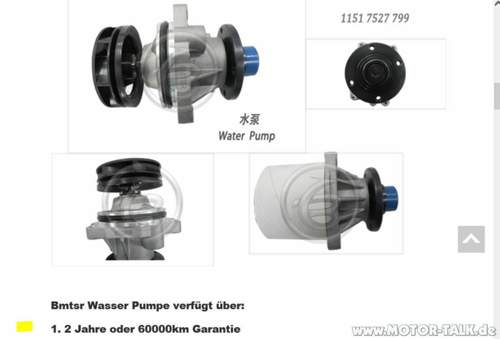

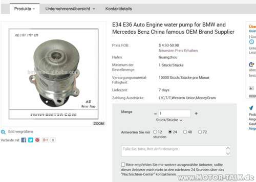

Sehe das so wie Cap. würde auch den Keilriemen einbauen wie er von BMW vorgegeben wird. Wenn nicht richtig läuft, dann musst raus finden warum das so ist, und nicht die Ursache irgendwie versuchen zu verschleiern. Das geht meistens nach hinten los
Naja vom bloßen schauen sieht es schon OK aus, ich habe nach der Welle schon gschaut. Da eiert eigentlich nichts. Nur die Kupplung und das Lüfterrad. Wenn man die hier bestellen kann wäre ein tausch für mich OK 🙂
Auch wenn die Tauscherei wieder ne riesige sauerei wird. Die vom E46 325i Cabrio passt wohl nicht? Die habe ich zur vorsorge bei 140tkm bei meinem Cabrio getauscht und liegt jetzt bei mir rum ^^
