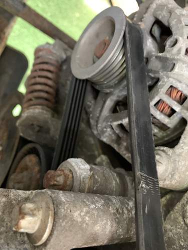

Ich werde die Achse und ggf. Keilriemen von einem befreundeten KFZ-Mechaniker tauschen lassen. Der Keilriemen ist schon fast durch (siehe Bild im Anhang), meint ihr ich schaffe es damit noch knapp 100km bis zu ihm hin oder sollte ich ihn direkt vor Ort tauschen lassen? Hilft es oben an der Rissstelle Panzertape drauf zu machen zur Stabilisierung?
Dafür bräuchte man eine Glaskugel… das kann dir keiner sagen. Der kann noch 1000km halten, aber genau so gut in 5km reißen… persönlich denke,
der hat die letzten Monate gehalten, dann wird er auch die letzten 100km halten.
Ich würde es versuchen.
@hannes95
Panzertape?
Ist wohl ein Scherz.
Sollte aber die 100 km noch halten.
Locker hält der noch 100km .
