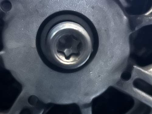

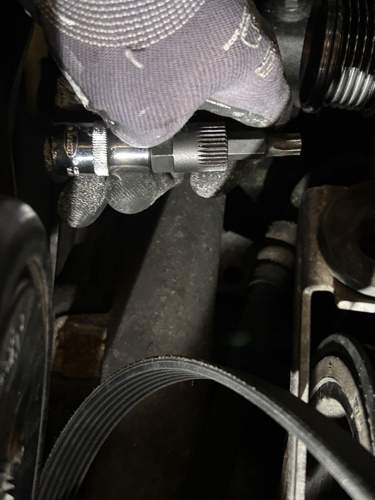

Erfolgreicher Tausch des Generatorfreilaufs nach quietschendem Keilriemen besonders beim Lenken im Stand.
Bei meinem war es Torx 50 und 33-Vielzahn (Spezialwerkzeug)
Jetzt läuft er wieder ruhig.
S204, OEM 651, Bj 2009, bei knapp 300 Tkm;
Danke für die Anleitung von „Rammbrunnen“!
Torx 50 und 33-Vielzahl
