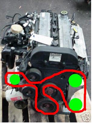

Am MK.I liegt die WAPU hinter dem Zahnriemen, wird aber über den Rippenriemen angetrieben!
HIER der Verlauf des Riemens! (In der Mitte ist die WaPu!)

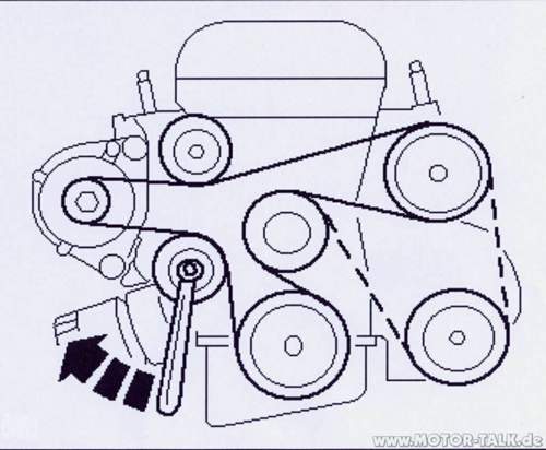

Der rechte/untere grüne Punkt, ist die Klima! Die Entfält bei root_! Die Spannrolle ist die untere Rolle von den beiden dicht beieinanderliegenden Rollen an der linken Seite vor der LiMa!
MfG
Oh je, was hab ich denn da für nen Sch... zusammengeschrieben 🙁 ...war wohl nicht die richtige Zeit dafür...
Johnes hat natürlich vollkommen Recht.
Im Anhang dafür nochmal die schematische Darstellung des Riemenverlaufs. Die unterbrochene Linie ist für Fahrzeuge mit Klima.
Sorry nochmal *schäm*
