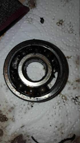

So, Ich habe meine Lichtmaschine umgebaut und sie funktioniert wieder einbahnfrei. Das mit Abstand schwerste war es das Hauptlager zu demontieren - es ist komplett kaputt (siehe Bild). Sonst war der Umbau recht simpel. Ich habe wie empfohlen sie Schreifringe mit Schleifpapier abgeschliffen (200-1000er Körnung).

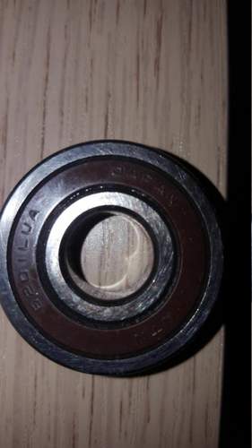

@timotimo: Es waren keine C3-Lager verbaut, sondern wie du meintest normale (siehe Bild). Danke für die genauen Infos!

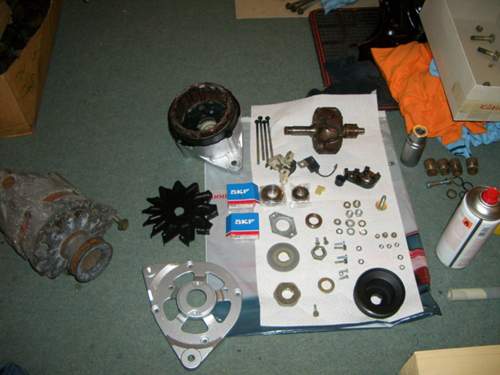

die lima von meinem 16V habe ich auch zerlegt gehabt und neu gelagert. ist auch einfach, das teil auseinanderzunehmen.
die lager sind standard lager, die du beim kugellagerhändler bekommst (meine sind von SKF).
...siehe foto

In die Lima gehören keine C3-Lager.
Der erwähnte "Zwischenring" fehlt dort auch.
Kauf dir die beiden LAger, die Maße die er angibt sollten passen.
Also 6303-2RS und 6201-2RS. Dann noch den Zwischenring.

Habe heute meine Lichtmaschine auseinander genommen. Wie ihr bereits vermutet habe ist das große Kugellager komplett durch und lässt sich per Hand gar nicht mehr drehen. Beim Zerlegen ist mir aufgefallen, dass der Stift, der in die Nut an der Ende der Welle befestigt wird, um sicher zu gehen, dass sich das Lüfterrad und die Riemenscheibe mit der Welle drehen, nicht mehr vorhanden ist. Eventuell hat ein Vorbesitzer schonmal die LiMa offen gehabt und diesen beim zusammenbauen vergessen. Allerdings wär die Riemenscheibe auch festgerostet, wodurch der fehlende Stift eventuell kein Problem darstellte.

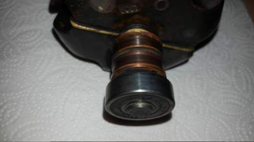

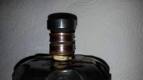

Zudem konnte ich mal einen genauen Blick auf sie Schleifkontakte werfen. Der hintere Kontakt hat bereits sehr tiefe Einkerbungen. Also werden die Kohlen von den Spannungsreglern sich immer ungleichmäßig abnutzen und es wird nie einen perfekten Kontakt geben.

Alles klar. Dann bräuchte ich, falls die Schleifbahnen noch in Ordnung sind eventuell gar keine "neue" LiMa.
Ich habe mal ein Bild gemacht. Sind die Laufbahnen bedenklich oder ist das noch im Rahmen?
