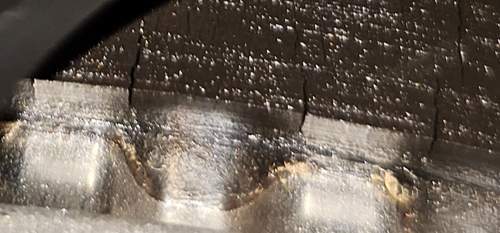

Hallo Leute ich brauche eure hilfe. Ich habe mir in Mai 2022 ein Opel Corsa F neu gekauft und habe heute mit den Riemen im Ölbad für die Nockenwellenatrieb Probleme. Ich habe Fotos gemacht und kann rissen drauf sehen. Der Riemen hat sich bei mir laut bilder noch nicht aufgelöst. Mein Auto hat momentan 65.000km drauf.Ich habe den Öl wechseln immer pünktlich gemacht und auch mit den teuren Öl was PSA von uns verlangt hat, ich bin die ganze Zeit vernünftig gefahren und jetzt erschreckt mich was ich an den Riemen sehe. Habt ihr Erfahrungen mit der Kulanz von Opel. Was kann ich tun.

Opelhändler fragen, ob er unter die erweiterte Garantie von 10 Jahren, 175000 km fällt. Wenn nicht, selber zahlen.

Schau mal in deine COC ob da 14.01.22 als Produktionsdatum eingetragen ist.
Nur als Info: Ich hab den Titel von "Keilriemen Probleme" in "Zahnriemen Probleme" umbenannt, da es sich hier offensichtlich um den Zahnriemen handelt.
Welches Motoröl wurde denn genau verwendet? Die Vorgaben haben sich ja mehrfach geändert. Wenn die Wartungen alle beim Opel Händler gemacht wurden, dann stehen die Chancen gut für die erweiterte Kulanz. Also möglichst zügig beim Opel Händler vorbeischauen.
