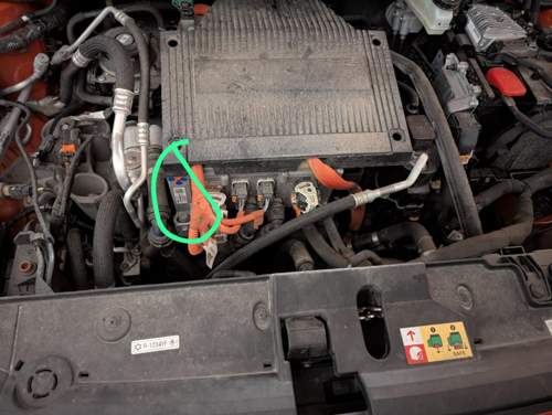

Hallo Gemeinde,
will mir einen gebrauchten eCorsa kaufen, mein Leasingvertrag läuft aus.
Ab welchem Baujahr ist denn der 11 KW Lader ohne die bekannten Probleme des Ausfalls der Einheit?
Ich danke euch.
1 Antworten
Am einfachsten schaust du in den Motorraum, wenn du einen anschaust. Der Corsa müsste sehr neu sein, ich vermute ab dem Facelift.
I'm Motorraum findest du einen Kleber (siehe Bild). Steht da Mahle, ist es der Problembehaftete. 4 Jahre lang wird der wohl kostenlos getauscht, sonst etwa 3100 Euro
