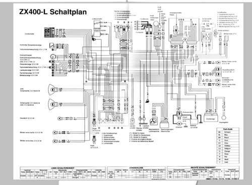

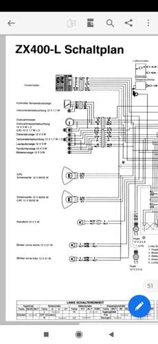

Die Spannung des Bordnetzes ist konstant bei 14,4V. Ich habe mal Bilder der Schaltplans dazugepackt.

Die Auflösung der Schaltplaene ist zu mies.
Gib lieber Baujahr von der Mühle an.
Gehen wir mal von einer weiteren Fehlersuche im elektrischen System aus. Ältere Fahrzeuge bekommen alle irgendwann einen Elektrowurm. Japaner eher später, Italiener oft schon vor dem ersten Volltanken beim Händler.
Der Schaltplan aus dem Handbuch ist für das Verständnis der Funktion ausgelegt. Man bräuchte einen exakten Kabelplan, in dem jeder Stecker, jeder Massepunkt, jeder einzelne Steckerkontakt, jede im Kabel eingelötete Verbindung oder auch aktive Bauteile, die mit im Kabelbaum "eingewickelt" sind, aufgeführt ist. Idealerweise mit ca. Angabe des Einbauortes. Überall, wo in dem Schaltplan ein schwarzer Punkt aufgeführt ist, sitzt ein Steckerkontakt. Manche werden auch gar nicht angegeben.
Nur mit so einem Detailplan ist eine 100%ige Fehlersuche möglich.
Hat man den nicht, ist Erfahrung und ein Riecher für die kritischen Stellen gefragt.

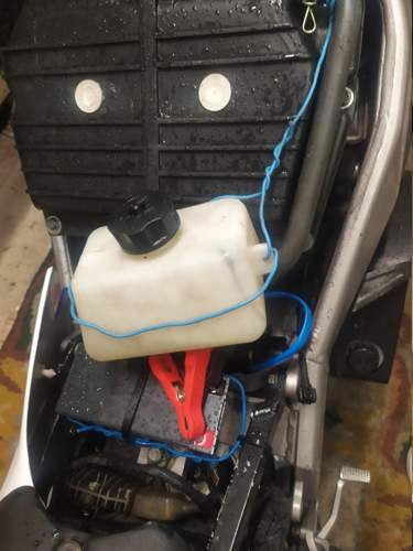

Ich habe um das Problem Tank auszuschließen einen Pocketbike Tank verwendet und die Benzinpumpe auf eine separate Batterie geklemmt.
Leider beides ohne Erfolg sie hat diesmal sogar bei Wassertemperatur 40°c schon angefangen zu stottern also denke ich Mal dass man Temperaturen ausschließen kann (bin nur etwa 1500m weit gekommen)
Danach ging wieder das ruckeln und zuckeln los.
Ich hab sie dann bis nach Hause geschoben und dort ist sie dann nach 3-4 versuchen auch wieder im Stand angesprungen. Leider hab ich damit das Kerzenbild zerstört, ich wollte aber unbedingt wissen ob sie direkt danach im Stand wieder angeht.
Am Anfang waren im Stand nur etwa 3 Zylinder da, sie hörte sich etwas ruppig an und aus dem Auspuff kam schwarzer Rauch. Irgendwann kam dann der 4. Zylinder und der Rauch war weg.

Hier noch zwei Bilder der Konstruktion. Etwas wild ich weiß, aber es musste schnell gehen wegen dem Regen. Solang es funktioniert und nicht permanent ist würd ich behaupten alles gut.
