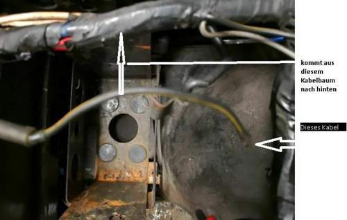

Masse: da fällt mir wieder was ein:
wenn ich die Sitzbank hochklappe, sehe ich ein Kabel, was aus dem Kabelbaum kommt, freiliegen. Niemand weiß, was das für ein kabel ist. Das Kabel sieht aus, als ob es irgendwo dran war, aber wo, ist schwarz-gelb.
Ich komme mir wie ein Depp vor, auch andere zucken mit den Schultern.
Ist es möglich, dass es ursprünglich mal am Massepol der Batterie war?
kann man das erkennen?
Batteriekawa
Es gibt Modelle, wo ein extra Masse kabel geführt wird und es ist schwarz Gelb. Bei anderen fehlt es.
Es sieht auch genau nach solch einem Kabel aus.
Wenn dir der Zündfunken fehlt, kann auch nichts zünden. Daher anschließen, nach dem Zündfunken schauen, wenn da, einbauen und starten. Das wird der Fehler gewesen sein.
Schau mal, so schaut es bei meiner aus.
Das schwarz-gelbe kabel kommt aus dem kabelbaum und ist mit dem dicken Massekabel verbunden das
auf den Minuspol der Batterie geht.
