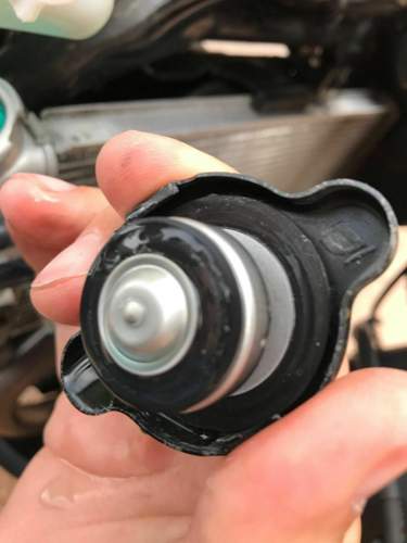

Bevor du alles zerlegst wäre ein defekter Kühlerdeckel noch eine Option.

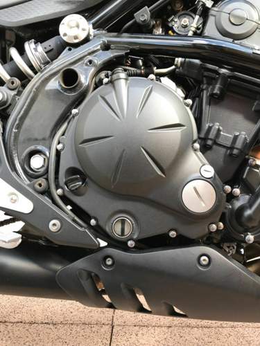

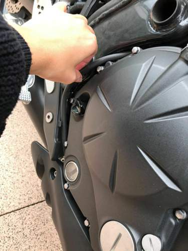

Nur um alles ausschließen zu können, mach mal ein Detailfoto von der Wasserpumpe, Sturzpad und Umfeld und stell es hier ein.
Darum hatte ich gestern schon gebeten!
Am besten die ganze Seite und Details zusätzlich.
Habe ein paar Bilder gemacht.
Hoffentlich ist genug zu sehen.
Das Motorrad steht auf den Seitenständer deshalb ist die Linie im Ausgleichbehälter nicht ganz erreicht - ist aber voll.
Kühlerdeckel war etwas dreckig ist sauber, aber ob der defekt ist weiß ich nicht ...

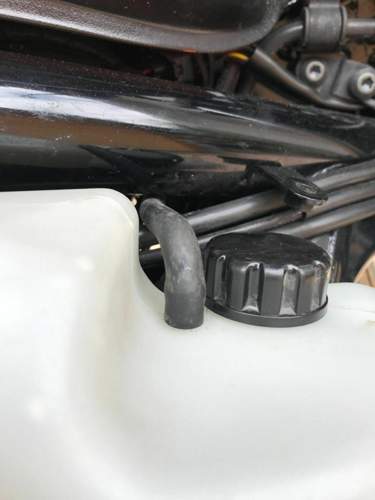

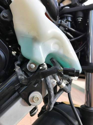

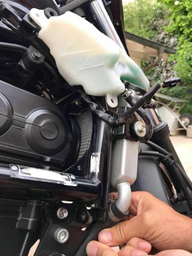

Die kommt aus dem folgenden Schlauch raus. Siehe Foto.
Die Maschine ist nach links gefallen, aber kann dennoch dem Thermostat einen Schaden zugefügt haben?
Thermostat kann ich so oder so mal wechseln.
Wie könnte ich testen oder sehen, ob es die Wasserpumpe ist die defekt ist?
Stecker hab ich - alle die ich sehe - überprüft stecken alle super drin. Aber bei der Wasserpumpe sehe ich keinen Stecker?
Falls es schlecht entlüftet, was kann ich dabei machen?
Das ist der Überlauf Schlauch. Vollkommen normal bei Überhitzung. Da wird der Fehler definitiv nicht sein.
Daher Ventil kontrollieren und dann weiter sehen.

Ventil = Thermostat.
Ich würde da jetzt erst einmal das Thermostat raus nehmen, bei Demontage gleich mal darauf achten, ob es satt und sauber liegt. Eine Kontrolle auf irgendwelche, abgebrochenen, Kleinstteile kann auch nicht schaden.
Dann im Kochtopf testen! Macht es korrekt auf, dann wieder einbauen, mit geöffnetem Deckel vom Ausgleichsbehälter zu Hause am Hauptsänder in Ruhe warm laufen lassen (ich weiß, soll man nicht, aber Ausnahme, dient der Diagnose!) und mal im Behälter beobachten, ob überhaupt ein "Kreislauf" zustande kommt! Das sieht man!
Passiert nix im Ausgleichsbehälter = Wasserpumpe tot, oder tut nix!
Wenn der Kreislauf kreist, dann muss wieder die Probefahrt herhalten, es könnte dann auch eine leicht verkantete Einbaulage vom Thermostat gewesen sein.
Ich denke, Forster meint das Überdruckventil im Kühlerverschluss, das bei einem definierten Überdruck die Kühlflüssigkeit einfach ablaufen lässt ....... aber das macht doch auf 😕
Jetzt habe ich doch gleich noch ne Idee! Mach das Thermostatgehäuse ohne Thermostat zu und schmeiß die Kiste an, dann sieht man sofort, ob die Wasserpumpe tut!

Zur Prüfung das Thermostat ausbauen, wurde ja schon gesagt.
Bei Zimmertemperatur soll das Ding geschlossen sein.
Im Kochtopf, bitte im Wasser aufhängen und nicht auf den Boden legen, sollte das Thermostat zwischen 80 und 83°C auf sein.
Für den Einbau wichtig, die Entlüftungsbohrung im Thermostat muss nach oben zeigen.
Ach ja, die Bilder von der rechten Seite zeigen nichts Ungewöhnliches.
Viel Erfolg.

Ich habe die Maschine im Stand laufen lassen und habe mir alles nochmal genau angeschaut.
Kühlerventilator ist nach ca. 8 min angegangen und hat den Motor schön gekühlt.
Das Wasser im Ausgleichbehälter ist angestiegen und warm geworden aber hat nicht geblubbert.

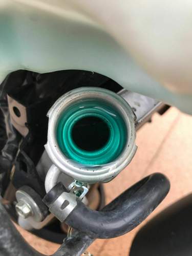

Der Schlauch der vom Kühler rausgeht Richtung Pumpe. Wenn ich den drücke spüre ich keinen Widerstand. Als würde da kein Wasser durchfließen.
Spürt man da normalerweise was ? Wird es fester?
Wasserpumpe und Thermostatverkleidung sind richtig heiss geworden nach wenigen Minuten.
Wenn ich die Schläuche (Kühlerschlauch raus und Schlauch zum Kühler rein) drücke ist kein Widerstand zu spüren und es blubbert auch nicht im Ausgleichbehälter.
Ich habe davor noch den Kühlerdeckel abgenommen und nochmal sauber gemacht und da war so viel Wasser drinnen, dass es ausgelaufen ist.
