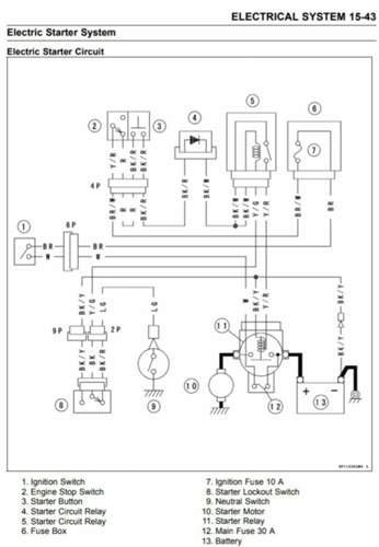

Ja.
PLUS und MINUS von der Batterie holen und an die kleinen Zungen vom Anlasserrelaissteckeranschluss dran halten.
Also den Steuerkreis vom Relais prüfen.
PLUS-Kabel an Kabel GELB/ROT Kl.50
MINUS-Kabel an Kabel SCHWARZ/GELB Kl.31 Masse
Dann muss Anlasser drehen ohne Startknopf zu drücken.
Mit Überbrücken vom Relais haste bestimmt die dicken Kabel gemeint..
Das ist der SCHALTKREIS vom Relais.
Ach noch was :
Beim Mopped sagt man : Anlasserrelais
Magnetschalter sagt man beim PKW.
Wenn der Test erfolgreich war, dann ist das Anlasserrelais in Ordnung.
Dann wird das Starterstromkreis-Relais nicht durchschalten oder es kommt gar kein Strom Kl.50 vom Startknopf ( SCHWARZ/ROT )
zur Diode ( Nr.4 ) und dann von der Diode ( SCHWARZ/WEISS ) zum Relais. ( Nr.5 )
Häufigster Grund :
Kupplungsschalter ( Nr.8 ) schaltet nicht nach Masse durch.
Also testweise im Leerlauf trotzdem Kupplung ziehen probeweise.
Startersystem ER 5

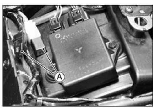

Die Dioden sind verteilt auf 3 Blöcke.
Block A = 6 -polig ( 3 Dioden )
Block B = 2-polig ( 1 Dioden)
Block C = 4-polig ( 2 Dioden )
Die kannste einzeln tauschen.
Du musst nur " Saft " auf Kabel SCHWARZ/WEISS geben am Block B.

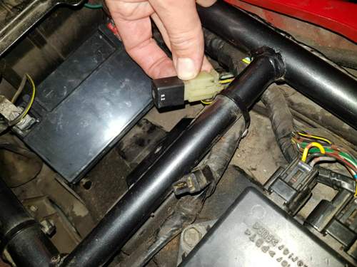

Du meintest doch das runde Relais (2xschwarz-weiss/ und gelb-rot/gelb-gün)es klickt wenn ich Spannung drauf gebe sonst passiert leider nichts :-(
Ja.
Das ist das Starterstromkreis-Relais.
Auf Kabel GELB/ROT kommt nix raus ?
Dann is Relais tot.

jo, aus gelb/rot kommt nichts raus.
Aber das Relais schaltet nicht mit den Starterknopf sondern nur mit der direkten Überbrückung.
Das hat doch nichts mit diesem Relais zutun da stimmmt dann noch etwas nicht oder?

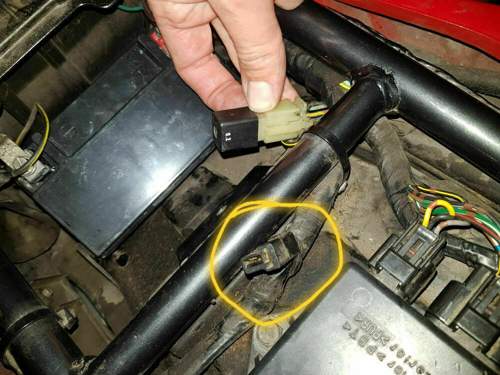

Besser ist , wenn Du den Stecker vom Start'-Strom-Kreis-Relais drauflässt und am Diodenblock B auf Schwarz/WEISS Strom gibst.
Also Diodenblock B aus Stecker rausziehen und Saft auf den Stecker geben.
Dann muss das Relais GELB/ROT durchschalten zum Anlasserrelais.
Vorraussetzung :
Kabel GELB/GRÜN hat Masseanschluss , sonst funzt das Relais nicht.
Dazu Stecker vom Kupplungsschalter trennen und Kabel am Gegenstecker GELB/GRÜN mit SCHWARZ/GELB Kl.31 Masse überbrücken.
Mit Büroklammer o.ä.
Spätestens jetzt muss das Startstromkreis-Relais durchschalten.
Nee, bist nicht doof.
Die Diodenblöcke A und B sitzen neben dem Sicherungskasten.
Zieh beide raus,und Check die Kabelanzahl.
