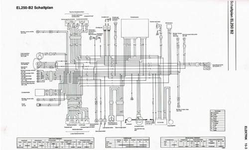

ich bin gerade mit der EL 15 Km gefahren und bin dabei drei mal angehalten. Dabei habe ich bemerkt dass der Lüfter nicht läuft. Als ich zu Hause war, ging die Warnleuchte an und der Motor aus. Jetzt springt sie nicht mehr an. Ich denke mal, wenn sie abgekühlt ist, wird sie wieder anspringen. Ab wann läuft eigentlich der Lüfter?

" BL " im Schaltplan ist nicht SCHWARZ ,sondern BLAU.
So, ich komm jetzt nicht mehr weiter.
Die Kabel stimmen nicht mit dem Schaltplan EL250 B überein.
Vom Lüfterschalter geht ein schwarzes Kabel ab, im Plan steht schwarz/blau.
Zum Verteilerkasten geht statt RW, ein BK.
Die Kabel haben alle Durchgang, Überbrückung hat nichts gebracht.
Lüfter läuft nicht!
Welcher Plan ist falsch ?
Den Du gepostet hast ?
Die Farben am Motorrad stimmen nicht mit den Farben im Werkstatthandbuch überein.

Dann am besten Kabel durchmessen/durchklingeln und selbst einen Plan skizzieren.
Nimm den Plan aus dem WHB als Anhalt.
Ohne den können wir Dir schlecht helfen.
Wir haben die Kiste nicht vor der Nase.
Ich habe auf dem Schaltplan die Farben geändert. Plan und Motorrad stimmen jetzt überein.
EL 250 B
Jo.
Dann isses klar.
Der Ventilator ist PLUS-geschalten,aber durch ein Relais im Schaltkasten ( junction-box ).
Das Relais ist defekt.

Das Relais ist mit Nummer 3 im Plan für die Kühlerschaltung vom WHB gekennzeichnet.
Schaltkasten ist getauscht, Lüfterschalter ausgetauscht, Kabel durchgemessen. Ergebnis, rote Lampe geht bei ca. 115 Grad an, Ausgleichsbehälter kocht, Lüfter läuft nicht.
Dann leg Kabel SCHWARZ zum Thermoschalter auf Masse und mess am Kabel BLAU ,ob 12 V anliegen.

Wenn nicht,dann zieh ein neues schwarzes Kabel vom Thermoschalter zur Junction-Box.
Da haste bestimmt ne Unterbrechung.
Mit der neuen Box muss das funzen,sonst stimmt was nicht mit Deinem Kabelbaum.
Alle Leitungen zur Junction-box durchmessen,ob Saft anliegt.
Kl.30 Dauerplus Kabel WEISS
Kl.15 Zündungsplus Kabel BRAUN
Auf dem blauen Kabel liegen bei altem und neuen BK Kabel keine 12V an.
