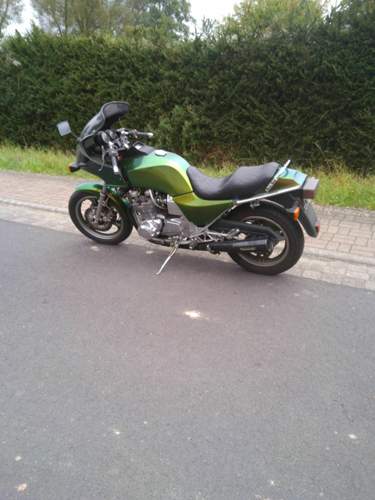

Habe ein Problem mit meiner Kawasaki. Beim fahren ca2km fängt sie an zu ruckel und läuft unrund das dauert ca 40 secunden dann schaltet das Steuergerät auf Notprogramm. Steuergerät zeigt an Motortemperaturfühler. Nun diesen hab ich gewechselt problem bleibt. Steuergerät gewechselt das selbe
Was könnte es noch sein??. Motorrad Kawasaki 1100 GPZ uniTrack Bj.1984. Habe gehört das dieses Problem bekannt ist nur wurde es nie gefunden . Es wurde mir gesagt ich soll diese ausbauen und auf vergaser umstellen . Nur damit ist mir ja nicht geholfen. So viel ich weis ist da eine Bosch Eispritzanlage verbaut. Wer weis da ein Rat. Hat mich etwas gekostet um es wieder herzustellen. nun kann ich es nicht fahren. Bild im anhang

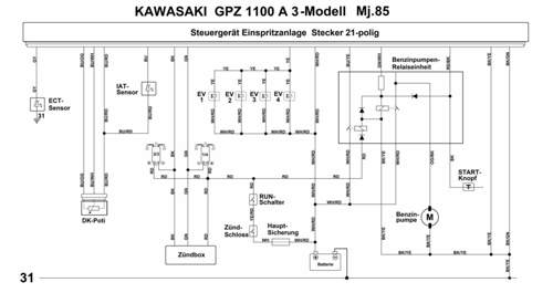

Die Sollwerte für den Motortemperatur-Sensor sind Spannungsversorgung 5 Volt auf Kabel GRAU.
Am besten am Stecker des DFI-Steuergeraets die Spannung messen bei nicht getrenntem Stecker :
Messspitze von hinten in den Stecker einstecken
Bei Zündung an :
-2,6 bis 3,8 Volt bei 0 °C
- 2,0 bis 3,1 Volt bei 20 ° C
- 0,52 bis 0,96 Volt bei 80°C
Bei abgezogenem Kabelstecker ( einpolig ) am Sensor :
- 3,4 bis 4,6 Volt
Fehlercode : 11
Einspritzsystem GPZ 1100 R -A 3 Mj.85

Die Spannungsversorgung der Sensoren
- Motortemperatur
-Ansauglufttemperaur
-Drosselklappen-Poti
beträgt 5 Volt ,wie bei Einspritzsystemen allgemein üblich,und nicht 12 Volt bzw.Batteriespannung.
Als Ersatzwert für den Motortemperatur-Sensor kann man verschiedene Widerstände ausprobieren.
Leider sind nur Werte für 0 / 20 / 30°C angegeben :
- 1,4 bis 2,2 Kilo-Ohm bei 30°C
- 2,0 bis 3,0 Kilo-Ohm bei 20°C
-4,7 bis 7,6 Kilo-Ohm bei 0°C
Für 80°C ist nichts angegeben.
Einfach austesten mit Widerständen bis der Voltwert von 0,5 Volt erreicht wird.
Das ist der Wert für 80°C
300 Ohm
200 Ohm
100 Ohm
0,25 Watt - Widerstände.

Fehlercode : 11
Fehlercode 11 ist gemäß WSH Unterbrechung oder Kurzschluß des Drosselklapppenfühlers, also der DFI Poti, wie ich bereits schrieb, Blinkcode 1x lang 1x kurz.
Euer Motortempfühler wäre Code 13, 1x lang und 3x kurz.
Stimmt
Ist Code 13 für den Motortemperatur-Sensor.
Hab mich vertippt.
