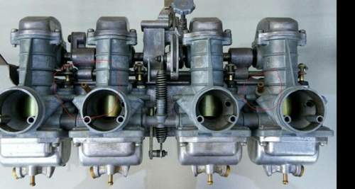

kannst Du noch ein Bild von oben von der Vergaseranlage machen?
Von oben wäre nicht schlecht.
Ich werde das morgen nach der Arbeit auf dem großen PC nochmals genauer betrachten.
Wie sehen denn die Vergasergummis am Zylinderkopf aus? Haben die denn nicht jeweils einen Unterdruckanschluss? Soweit ich mich erinnere schon. Bei der Z650B sind sogar immer zwei davon mit einem Unterdruckschlauch verbunden. Gehört der Unterdruckanschluss des Benzinhahnes nicht auch da hin?

Moin,
die Modellbezeichnung der Moppeds war immer KZ....nur nicht in Deutschland.
Bei den Vergasern gibt es keinen Unterschied, evtl. war bei den ersten (K)Z 650 B1 1977 eine Vergaseranlage ohne Unterdruckanschluss eingebaut, da hier ein mechanischer Benzinhahn drin war.
Hallo Zusammen,
von oben ist kein anderer Anschluss zu erkennen. Nur von einer Seite die beiden eingekringelten.
Auf dem Auspuff steht KZ650. In der Zulassung steht zudem SR. Der Vergaser wurde ... soweit ich weiss ... bis zum F Motor verwendet. Er ist original.
An die Nasen von den Vergaser-/Motorgummis kommt das Gerät zum Syncen der Vergaser dran :-).
Als ich die Maschine kaufte, war der Unterdruckanschlussschlauch vom Benzinhahn her kommend an einer Stelle angeschlossen. Kein T-Stück. Ob das aber korrekt war .. .weiss ich leider nicht.
Mensch, irgendwer muss doch eine (k)Z650 haben mit so einem Vergaser und kann bitte mal nachschauen für mich :-).

Moin,
anbei ein Bild einer Vergaseranlage Z650.
Markiert sind die Anschlüsse am Vergaser 2.
- Blau ist der angesprochene Belüftungsanschluss
- Rot ist der Anschluss für den Unterdruckbenzinhahn.

also den roten Anschluss habe ich nicht.
Die Sync Dinger sind nicht am Vergaser sondern an den Gummis zw. Vergaser und Motor.
Hm .. .ich versuchs mal.

Moin,
wenn der rote Anschluss nicht da ist wird vermutlich eine andere Vergaseranlage im Mopped stecken.
Aber egal, den Unterdruckanschluss an einen der Vergasergummi anschliessen, am besten am Zylinder 2 oder 3, da sieht man das nicht so..
Die anderen Anschlüsse an den Gummiflanschen werden verschlossen.
Im Gegensatz zu den blau markierten an den Vergaseren, dort kommen Belüftungsschläuche drauf.
Ach ja, vorher noch die Vergaser synchronisieren. dafür die PRI Stellung am Benzinhahn nutzen, da dafür alle Anschlusse an den Vergaserflanschen benötigt werden.

Hi
Hm...seltsam:
Den roten Anschluss habe ich nicht...und es ist der Originalgaser Nun ja...ich probiers dann mal an einem der Sync Anschluesse.
