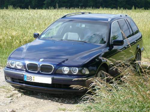

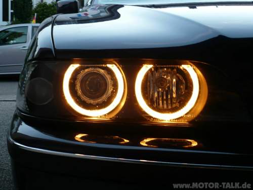

Hi,hatte an meinem 97 touring das gleiche problem,und das ist echt nervig.hab mir dann in der bucht neue scheinwerfer(ich glaube depo)mit angel eyes gekauft und 4 x philips exterme h7.
der unterschied war beachtlich.jetzt sieht man im dunkeln wenigstens was.auch gegenüber vieler wiedersprüchlichen meinungen zu depo scheinwerfern,bin ich damit sehr zufrieden,die optik kommt dem original sehr nahe,die angeleyes sind schön hell und nicht orange.habe die teile nun seit 2 jahren verbaut und auch noch keine propleme mit undichtigkeiten oder blinden streuscheiben.das ganze für 200€+philips extreme=hat sich auf jeden fall gelohnt.
gruss
stefan
