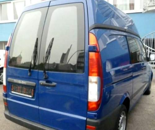

Ja, Vitos mit Hochdach in der Langversion, nicht aber in der extralangen Version, gibt es. Manchmal auch mit höher reichenden Türen wie im Dateianhang abgebildet. Aber dann ist das für Transport gedacht und hat insofern keine hinteren Sitzreihen ... also für den TE ungeeignet.
