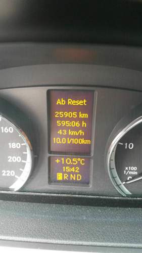

V6 Diesel: 10,0 (Schnitt kann ich beweisen) auf 100km = 100l auf 1000km x 8 = 1000l x 1,30 € x =
1300,- €
Du gibst ca. 700 € mehr an Spritkosten aus.

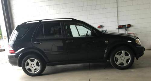

Anbei Foto von meinem "Kleinen Schwarzen"
ML55 AMG
Schöner Wagen, keine Frage.

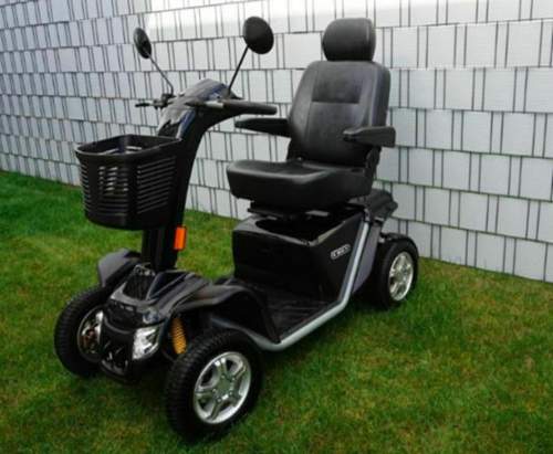

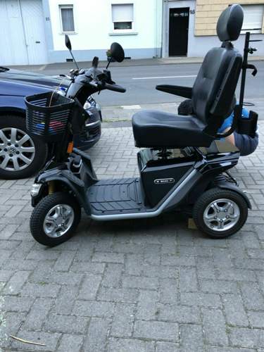

Also, der E-Rolli hat ein Leergewicht von 159 Kg, ist 69,2 cm Breit, 142,8 cm Lang und bus zu 138 cm Hoch wobei das die Fahrfertige Höhe ist. der Sitz und die Lenksäule lassen sich Umlegen.
Gruß Hennaman
E-Rolli
E-Rolli2

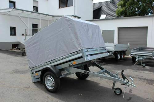

Anhänger Kippi
